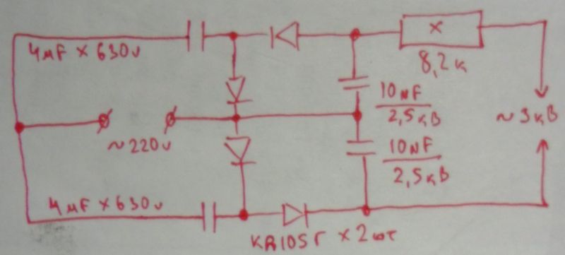

Вот....юзайте такую схему....варил на ней термопары....все отлично...без проблем....
Единственный нюанс-это не стоит забывать,что работаете с очень высоким напряжением(порядка 3-3,5кВ)
кондеры по 10нан-желательно слюдяные.
подбором сопротивления гасящего резистора-устанавливаете нужный ток...с этим номиналом-варит при контакте-около 0,3-0,4мм проволоку....если тянуть дугу-то до 0,7мм(пара медь-нихром,железо-нихром)....уменьшать значение сопротивления-не рекомендую....дугу начинает "драть".
Для вашего случая-думаю порядка 40кОм...+/- "километр".......практические испытания....короче :facepalm:
На сетевой провод(в разрыв)-нужно ставить кнопку.....провода сближаются на расстояние порядка 0,5-0,8мм и нажимается кнопка....которая подает питание и одновременно "сервопривод" подачи проволоки....скорость-определяется опытным путем,по образованию "шарика" в месте стыка...при КЗ проводков-мощность выделяемая в месте спая-с несколько сотен раз меньше чем при зажигании дуги....варить лучше в среде инертного газа(тот-же водород,полученный электролизом воды),поверхность не обгорает+ теплоотдача "зоны дуги"-в несколько раз меньше чем у воздуха.....можно варить более толстый "пруток". :wink:
P.S.мощность дуги у приведенной схемы-порядка 15 Вт.
