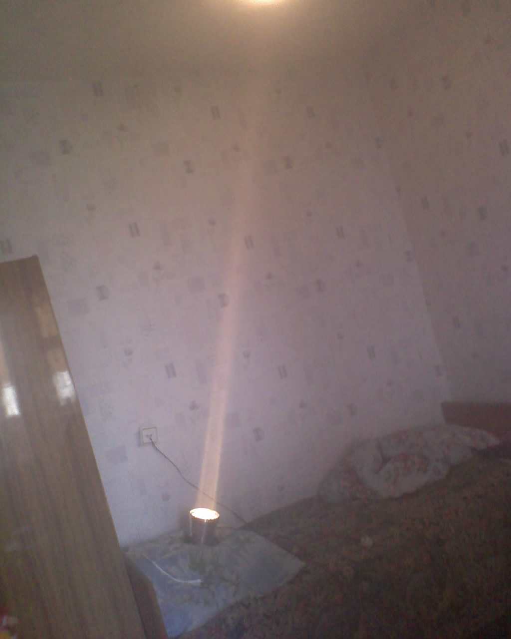

Ну вот мои результаты с грязного варианта дым-бибики.
02-07-07_1243.jpg [31.56 KiB]
02-07-07_1242.jpg [57.54 KiB]

2 Артём: а кулер не плавится? по фоткам видно, что он у тебя прямо на утюге закреплён.

неа неплавится даже самому странно :shock:
А температуру большую на утюге выставил? Рукой прикоснуться можно (к утюгу всмысле)? сколько примерно градусов надо для нормального испарения глицерина?

Чем горячее утюг тем интенсивнее испаряется глицерин. У меня стоит шахтовый кулер, у него крыльчатка только размером с компакт диск. Дык он зараза в металлическом корпусе, перегреца может. Самое эффективное, товарищи, юзайте утюг с ДЫРОЧКАМИ! Глицерин в них затекает а потом постепенно испаряется, создавая большое количество дыма в течение долгого времени. Причем если направить струю воздуха в одну часть дырочек, то из других повалит обильнейший густой дым!
