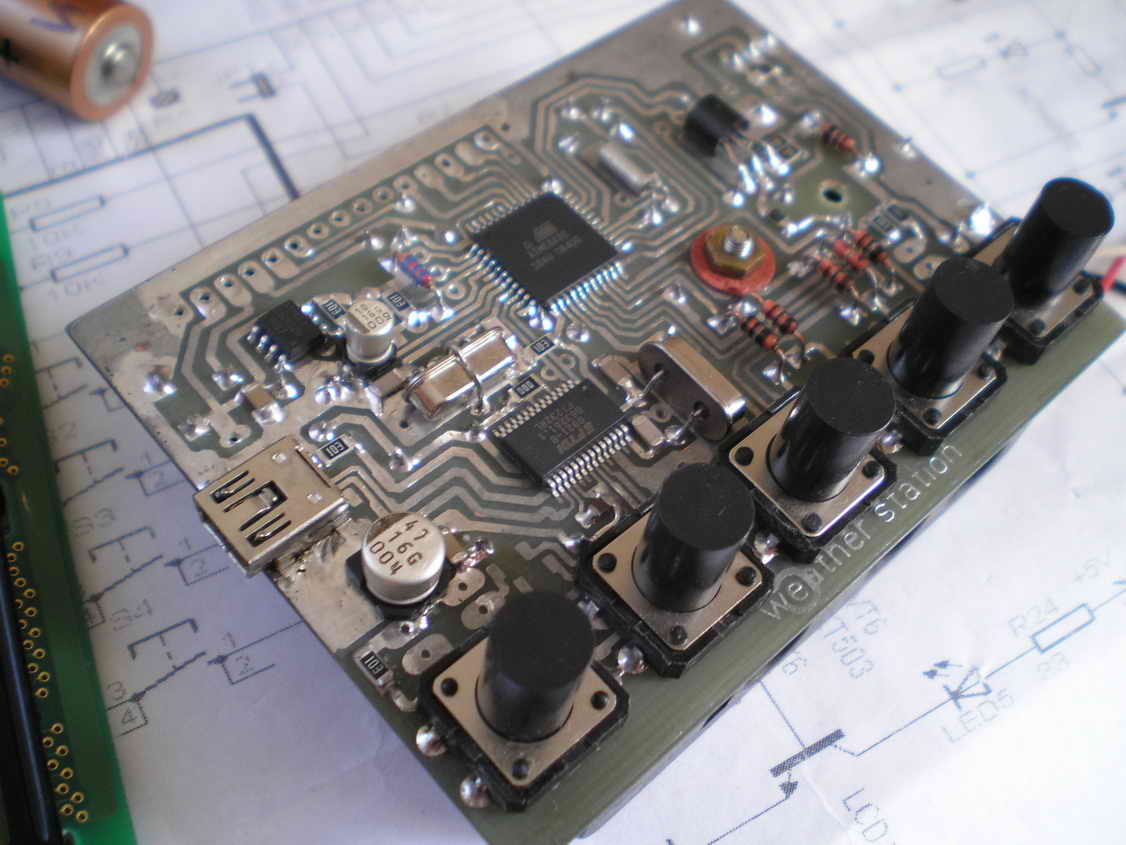

Просмотрел я форум,здесь упоминается метеостанцыя радиолюбителей А. ЗУЙКОВА И. КВАСОВА, г. Тула Журнал Радио №9 2007г.Повторил я ету конструкцыю всё работает только кнопки вказаные в жернале не совпадают с фцнкцыями.Так в ней авторами была закладена функцыя измерения скорости ветра вот только датчик(анометр) не указан ни какого типа не принцып измерения метеостанцыи(что она меряет импульсы или напряжение?) если импульсы то можно поексперементировать с герконами ну и тд...Вот фотки платы!
1.JPG [86.52 KiB]
Таити-Таити нас и здесь не плохо кормят......

Уважаемый MiklSh и Qvin !
А не поделитесь-ли схемой, платкой (если есть) , прошивкой ?
Хотелось-бы повторить конструкцию.
Особенно интересует возможность ведения логов.
Или это закрытый коммерческий проект ?
