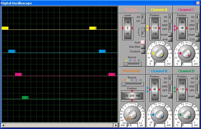

да пожалуйста:
таким образом, периоды равны 5.6, 5.85, 6.1, 6.35, правильно?

дело не в этом. я взял 100 градаций яркости, чтобы при увеличении яркости на 25 уровней за полсекунды не было видно резких изменений ее (яркости) и минимальный дискрет 5 мС (200Гц) - отсюда 200*100 = 20кГц.
не пойму, что не так, опиши подробно. в протеусе все нормально вроде.

у меня на втором выводе
в общем с начала
все 4 нормально по очереди отрабатываю
0.5 зажигание
и режим мерцания
при последующем цикле
все вроде нормально кроме того что на втором выводе
просто чехарда то нормально работает то вместо 0.5 сразу на максимум переходит и после отрабатывает мерцание.

да, есть где-то косяк. а так?
