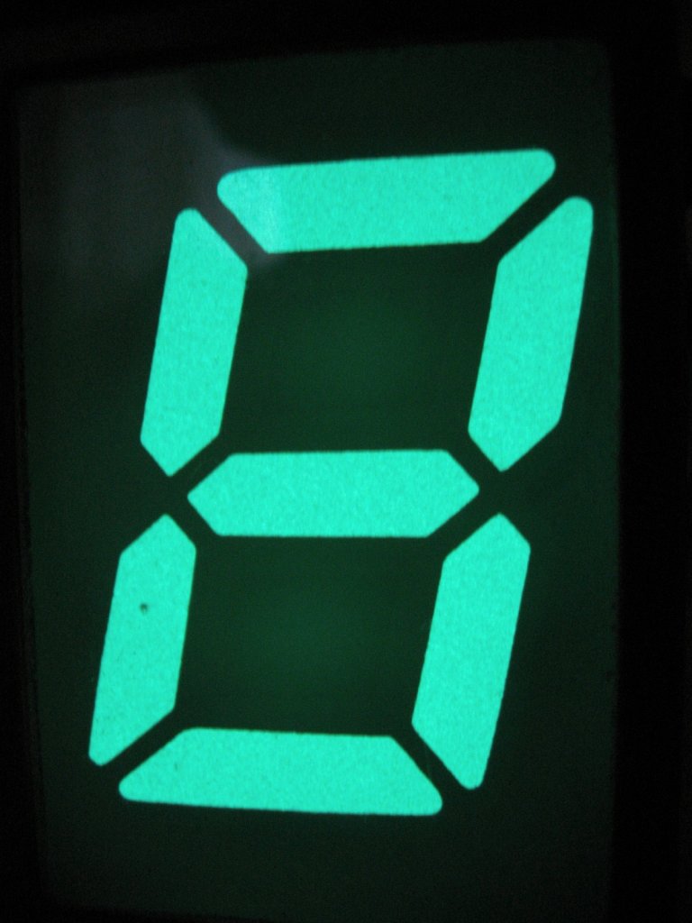

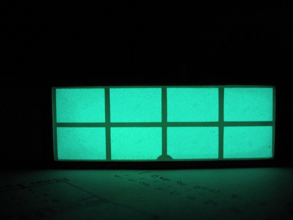

А я ночной кот :). Так что сейчас как раз время моей активности) Кстати, форум, похоже, по-прежнему живёт по зимнему времени- я отправил это сообщение в 3:38, а тут указано, что в 2:38.
Проверил от розетки все свои ЭЛИ, понравились) Светят, конечно, очень тускло, но зато у одного из них форма сегментов необычная. Второй оказался обычным семисегментным. Длинный, как и ожидалось - это просто набор светящихся прямоугольников. И, наконец, ИЭЛ-0-IV 140-36 тоже оказался просто светящимся прямоугольником.
Обычный семисегментный ЭЛИ.jpg [90.6 KiB]
2х4 прямоугольника.jpg [67.59 KiB]

красивые!прямоугольники понравились!!!
это ты называешь тускло? 0_о

Это сфоткано в полной темноте с выдержкой 1с. При свете настольной лампы почти ничего не видно...
