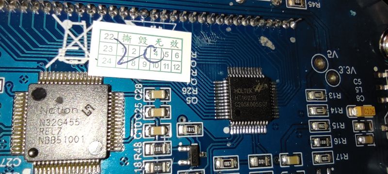

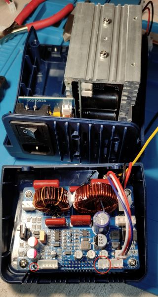

Взял Bakon BK2000S.
Есть режим сна и т.п.
Я так понимаю это типа клон quick 203.
На плате контроллера есть 2-х пиновый разъём и датчик температуры в виде капельки, а также место под вентилятор.
Этот 2-х пиновый разъём для вентилятора?
Как реализовано в quick 203, вентилятор работает на всю катушку или есть плавная регулировка скорости вентилятора?

А какой контролер стоит на плате?
N32G455REL7
