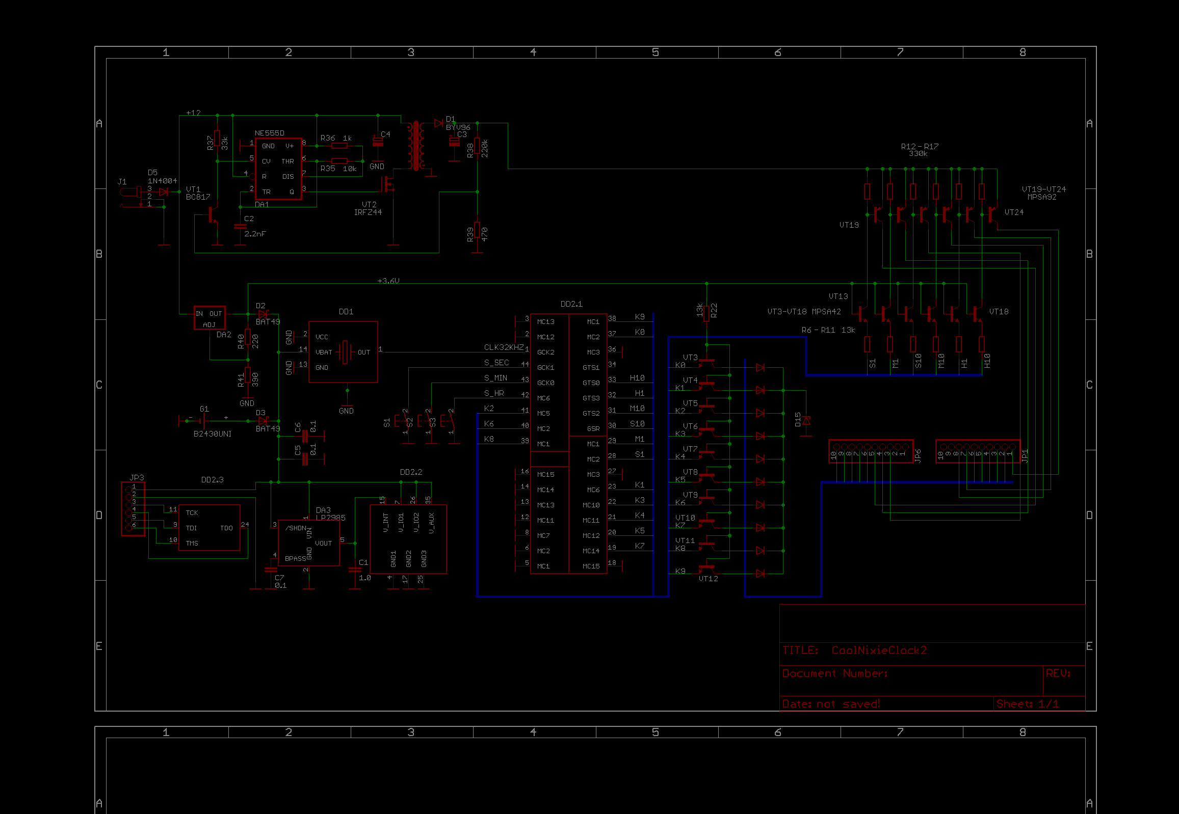

Схем полно, но ведь, отсутствие ИД1 у вас не единственный критерий.
вы же не будете делать такую схему:
или такую:
или такую, где на выходе стоит HV5622 или MAX6921?
