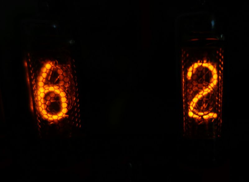

По поводу засветки. Вот такая страничка из радиолюбительской книжки.
p0075.JPG [75.39 KiB]
То есть засветка неизбежна при использовании 155ИД1 и единственное предназначение стабилитронов - ограничить напряжение на транзисторах - ключах. При этом сама эта цепь и создает засветку. Получается, при использовании высоковольтных транзисторов без всяких стабилитронов засветки быть не должно вообще. Кто-нибудь пробовал?
you are wrong - если у 155ИД1 есть засветка то имеет место либо неисправный экземпляр микросхемы либо очень высокое напряжение питания ламп или большой ток через сегменты
Если цифра светится, выход ИД1 замкнут на общий провод, на выходе ноль. Если выход ИД1 разомкнут, то цифра не светится, и ток не идет, напряжение на выходе ИД1 поднимается до нескольких десятков вольт - достаточно, чтобы цифру погасить. Чтобы дальше не поднялось - на выходе стоят защитные стабилитроны, это можно в справочнике посмотреть. Перепада в 60 В достаточно, чтобы газоразрядный индикатор светился-не светился. Это условие, работает при питании +160 - +180 В.
Можно если нет 155ИД1 поставить 561ИД1 и ключи . Данный вариант пробовал лет 30 назад - не нашлось в столе 155ИД1 , а сделать очень хотелось тем же вечером ...
Если индикация статическая, то засветки не будет, а вот если динамическая, то будет другая засветка. Цифра, включенная в данный момент может слегка подсвечиваться в соседних лампах. Вот, обратите внимание, в левой лампе немного подсвечивает 2-ка, включенная в данный момент в правой.

nonro писал(а):
это схема с 155ид1?
Нет, это схема с катодными ключами на высоковольтных транзисторах. Это я специально эксперимент проводил. На плате у меня было разведено место под диоды/стабилитроны, но я их сначала не впаял и посмотрел есть ли засветка. Засветка есть, сфотографировал и впаял диоды со стабилитроном на 56 вольт, засветка устранилась.
Делал на ULN2003 динамику, когда подпорка меньше 50В, есть засветы именно от того, что напряжение на катодах низкое. Засветы именно от динамики отсутствуют (во всяком случае, у меня), ввиду того, что современные транзисторы на несколько порядков быстрее динозавра 155ид1.
Используя ULN2003 автоматически получается бонус - не нужны диоды, они уже внутри :))
Не помню ни одного промышленного прибора со статической индикацией. В Ч3-54, например, для управления применялась такая схема.
Ч3_54.GIF [46.47 KiB]
Замечу, все анодные ключи запирались на некоторое время сигналом МС7-1/1 ... Затем менялся код на ИД1 и только потом открывался соответствующий анодный ключ.
Есть такое дело.
Так подпорку то вы делали или нет ?

Я сначала ставил на 30В стабилитрон, светилось всё, не нужное слабее. Анодное 170В.
bss писал(а):
Поясняю, при использовании высоковольтных транзисторов, у которых Vce>200V, засветка появляется только от неправильной коммутации анодных ключей. Алгоритм простой и не раз уже здесь обсуждался.
Утверждение не верное, не только, а и по этой причине тоже.
