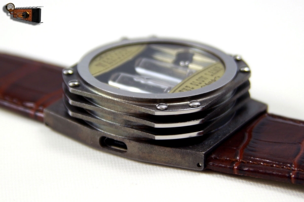

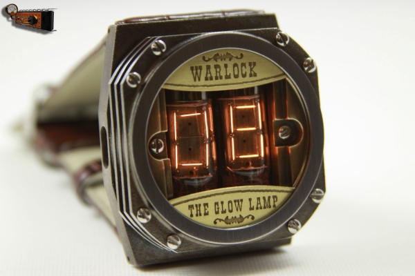

По-настоящему тёплые ламповые часы - наручные накальные
Первоисточник

А с накальными то классно выглядит!
Что за индикаторы применены?

Поправка... По кривым сегментам узнаваемо - ИВ-16.

ИВ-16. Они меньше чем ИВ-9 по высоте, так как в них нет запятой. Зато с ними удалось сделать плату минимального размера, диаметр 38мм.

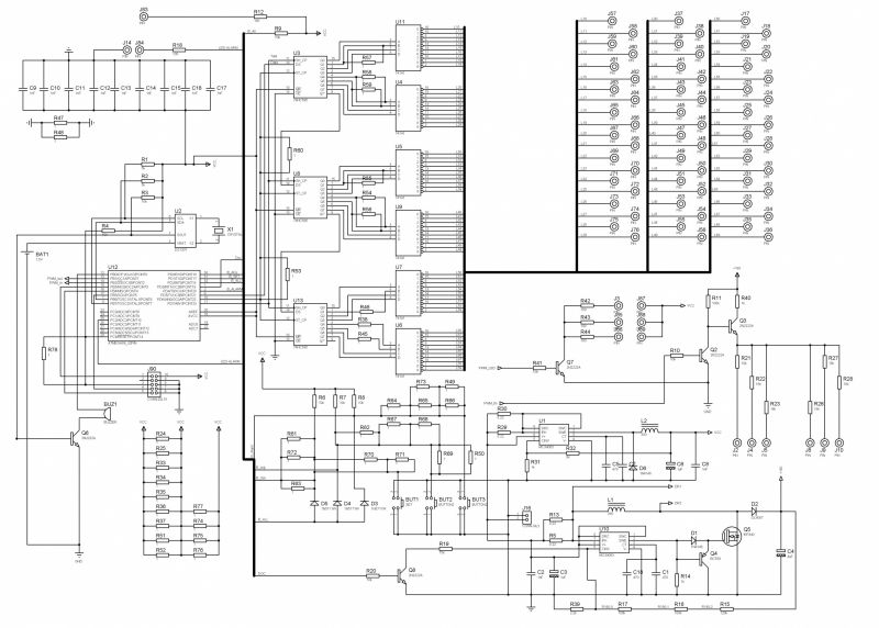

Кто выложит схему в картинке,чтобы телефоном можно было глянуть?

Если эту схему то вот она:Изображение

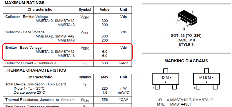

Переход база-эмиттер Q3 неплохо бы зашунтировать диодом... или как в классике, поставить последовательно с эмиттером диод. А то, неровен час, из-за паразитных емкостей к этому переходу приложится высокое обратное напряжение в момент открывания транзистора предыдущего каскада... При динамике, наверняка, уже давно бы выбило.

Ничего там не выбьет. Там должны стоять MMBTA42LT1G. Их просто нет в протеусе.

Может выбить:

uldemir, даже не знаю :shock: . Может просветите, при каком условии БЭ обратной полярности может превысить 6 вольт? Или хотя бы появиться любой величины.

Уже писал:
Представьте конденсатор (паразитная ёмкость, ёмксть монтажных проводов) параллельно лампе. Когда лампа светится этот конденсатор заряжен до +145-180в (145в в случае резисторов около транзисторов, 180 - в случае, если резисторы стоят у ламп). На базе +180. Теперь, хочем погасить: МК выдаёт лог.1, транзистор открывается и на базе напряжение близкое к Uнас предыдущего транзистора, а на эмиттере, за счет этой паразистной ёмкости, +145-180в. Вот вам и превышен этот параметр. ЧТД.

Согласен, до идиотизма можно довести любую ситуацию. Хотя бы прикиньте арифметику. Например
эту величину. Я не буду рассуждать про время закрытия, время разряда этой емкости, энергию пробоя, обратимый пробой и прочее. Да и вообще на эту тему. Не первый год практика говорит обратное.
ЗЫ Не стал сразу писать, но что бы поставить точку в этом вопросе: регулировка яркости индикаторов осуществляется ШИМом как раз через эту пару транзисторов. И заполнение не бывает 100%.
