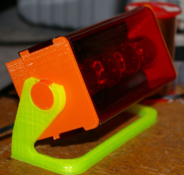

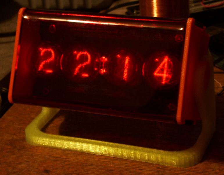

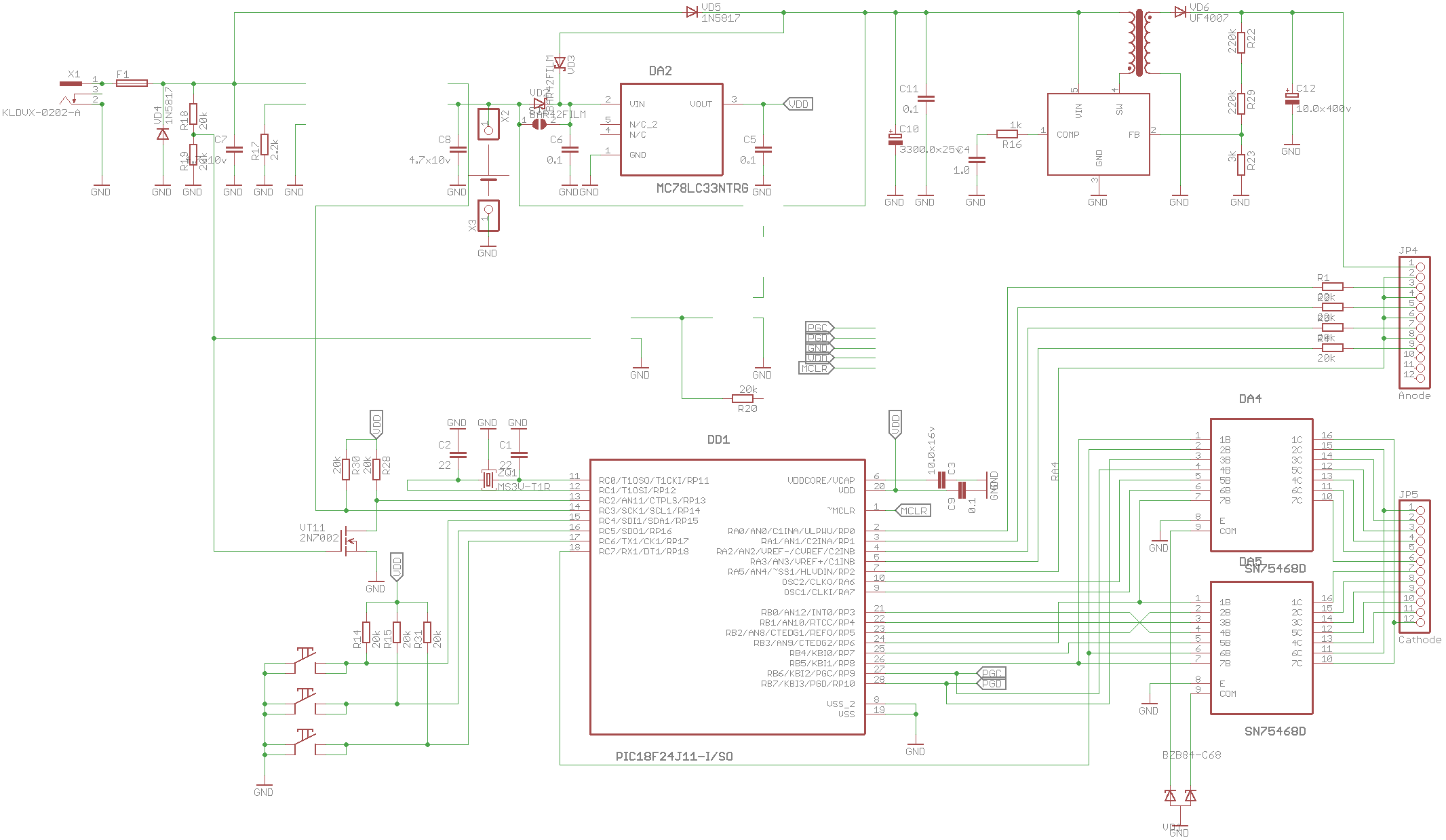

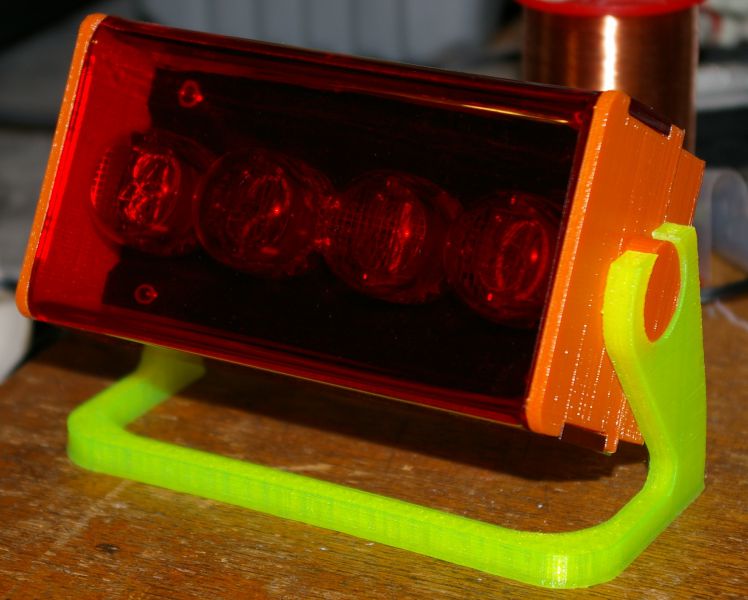

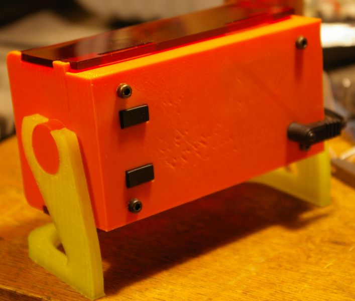

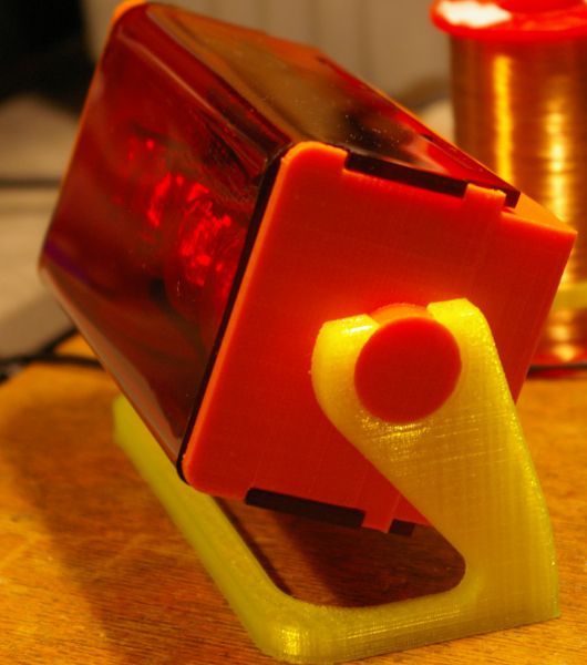

Сделал еще часики:
Валялось у меня тут давно гнутое оргстекло. Решил немного поправить и под него сделать корпус. Корпус, естессно, напечатал на принтере.
Схема... Ну в схеме было очень много задумок, да вот реализовались они не все.
Во-первых хотел сделать пятивольтовое питание и ВВ преобразователь на LM2577 - это мне удалось. Второе, что хотел, так это попробовать встроенный в микрочиповские ПИКи модуль RTC. Для этого выбрал в качестве контроллера pic18F24J11. Да вот беда, при проверке высоковольтного преобразователя мерял параметры на незакрепленной плате и в один, не очень прекрасный момент, щуп тестера соскочил и коротнул +180в туда куда не надо. Короче, контроллер улетел. А так как я в данный момент безработный и деньги тратить не могу - замену купить не могу тоже. А второго такого у меня нет. Но порылся по коробочкам и нашел другой микроконтроллер в похожем корпусе - pic16f723a, и дальше уже делал на нём. Конечно внутри него нет никакого RTC, поэтому сделал просто часы. Даже без календаря и будильника. В третьих, хотел испробовать другую схемотехнику ключей - не получилось. Не учел, что внутри той сборки, что применял внутри находятся защитные диоды по входам. Вернее, я пытался это обойти, но не получилось. Пришлось перейти к классическим ключам. Анодные ключи тоже выполнены по типовой схеме, которую я люблю использовать. Далее, так как схема пятивольтовая, в качестве резервного питания, хотел применить LiPo элемент на 450 мА*ч. А в качестве контроллера заряда применить MCP73831. Но почему-то она во время прекондишена давала не 10% зарядного тока, а столько сколько давал блок питания. В какой момент я её спалил - не могу понять. Толи тогда, когда пустил 180 (но в тот момент та цепь была изолирована) или спалил "пятивольтовым" блоком питания, который, как оказалось, даёт 6.5в. Этот узел тоже пришлось выкинуть. Поэтому сделал тупо - при пропадании напряжения, МК засыпает и запитывается от обычной CR2032 (ток потребления 9.2мкА).
На схеме в анодных ключах резисторы R24-R27 устанавливаются в зависимости от схемы включения. В моём случае там стоит 0 ом.
https://drive.google.com/file/d/0Byn0q4 ... sp=sharing - Полный архив проекта.
