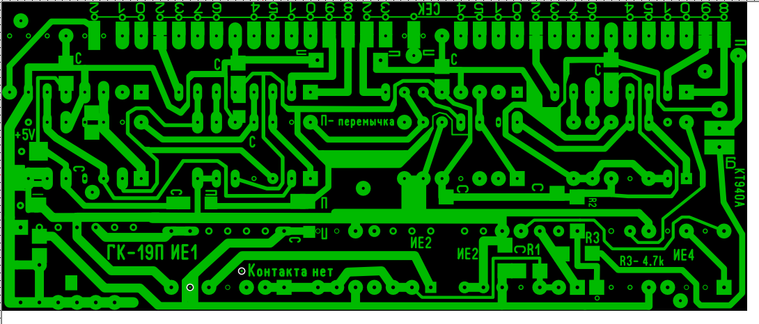

о майн год... "Схема стандартная". А как в вашей схеме сделана установка времени? Обеспечено ли резервное питание? сделать счетчик на 86400 проблему обычно не составляет. Вся прелесть в мелочах.
По поводу "устойчивой" работы - ню-ню. Только потом, почему-то, на форумах начинают жаловаться, что внезапно "на индикаторах проскакивает 05" и тому подобные глюки. И далее следует стандартный вопрос Чернышевского: "что делать?"
А по поводу картинок почитайте тему viewtopic.php?f=19&t=131285 - там расписано и даже, местами, показано. Будьте так добры - напрягитесь. Потому как общаться с теми кто не может выразить свою мысль ясно, крайне неприятно.

http://img.radiokot.ru/files/61806/18m3fkxak5.png
Добавлено after 3 minutes 46 seconds:
Re: Часа
http://img.radiokot.ru/files/61806/18m3jrx43o.png

Уже лучше... вот бы еще научиться вставлять миниатюры.
А схема, действительно, "стандартная". Интересно, а в какое состяние устанавливается второй счетчик делителя, когда разом подаются активные уровни для уст.0 и уст.9? И с практической точки зрения: дребезг контактов не мешает при установке времени? Хотя, при таком способе установки времени, это уже не так важно.

На счётчике старшего часа лишние 2 контакта smd, между 11 и 12 выводом, сдвинуть влево вверх по питанию для блокировочного конденсатора.
