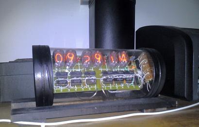

murlb|ka писал(а):
даже не знаю что и делать(
искать помеху по питанию и ставить блокировочные конденсаторы на ноги питания всех, или по меньшей мере, через одну, микросхем. 0.068 или около того МКФ.
вот эти часы так же себя вели при недостаточном количестве конденсаторов по питанию.

ие1 - это делитель. при нажатии кнопок перевода часов вы подаете сигнал на счетчики ие2 - ие 4. тут тоже котовасия по питанию дает всякую гадость. дребезг контактов кнопки тоже может создавать помехи, что менее вероятно.
