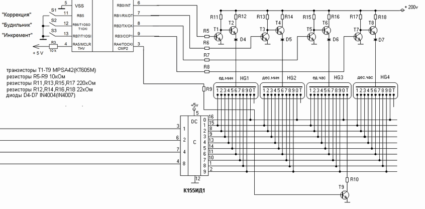

Пока удалось найти этот кусок от калькулятора искра

а там катоды все параллельно у ламп? динамика? судя по тому что и ламп и кт605 12штук, похожи на анодные на одном транзисторе)) А там перерисовать никак нельзя один ключик? :oops:
Или сфотографировать крупно дорожки с обеих сторон :beer: :beer:
И там и там динамика.
Со схемой я не разбираться - там так просто не перерисуешь.
Подождём Сергея если у него есть схема чо я буду мучиться.
Добавлено after 1 hour 45 minutes 24 seconds:
Понял как работает?
Просто как 2 пальца об асфальт.
На анод через диод подаётся напруга близкая к зажиганию ламп.
А потом после выставленной цифры по катодам через кондёр даётся импульс подожига цифры на анод.
Схема одной секции слева.
Очень нравится неон
Ещё один - попроще

Понял как работает?
Это можно внедрить вместо обычного анодного на 42/92, или без танцев не обойтись?

Без танцев не получится.
Дело в том что там 2 напруги питания +100в и -100в.
Понятно, так и знал)))
А если на 2ух н-п-н делать, как я понимаю эта оптимальная схема...

Делайте если хотите, но как я уже говорил эта схема много кушает.
Два обратных транзистора - большое потребление.
Прямой и обратный - самое то.
Попробуйте найти прямые советские транзисторы.
Например прямые КТ872 или КТ829.
На обратном КТ940 я собирал анодные драйвера давно.
Это всё советские транзисторы.
Может ещё есть какие - х.з.

Спасибо за помощь, для моих целей пластмассовые транзисторы не подходят((( идеально 605,604/505, но их пока не так много, особенно 505ых))
надо поискать п-н-п тоже в золоте другие, как я понимаю, если мп26б к-э всего 70вольт и он нормально работает, то можно искать что то не обязательно высоковольтное 70-100 вольт вполне подойдут))

блин опять 25 ... для кого в ДШ раздел пределные эксплуатационые параметры???
пределные это означет что ПРЕВЫЩАТЬ ЛЮБОЙ ИЗ Них НЕДОПУСТИМО а для надежной работы режим не долженг приближать к 0,8 от них впрочем дело конечно ваще може даже сделать транзисторы из ...куска германия и индия...
чесно говоря в 70 х 20 века яб понял вас но сейчас когда можно найти любое и в продаже и в девайсах с мусорки...
кстати вариант анодного ключа с малым потреблением на n-мосфетах 600в еще не обсужден а он прекрасно работал у меня в стенде для проверки ИН-xxx

423958025, драйверы есть разные, есть и на 64 выхода, и с даташитами.
Только тут есть 2 момента:
1) нужно 2 питания: где-то 170В для анодов и Вольт 80 Vbb драйвера, чтобы гасить катоды - в таком случае можно делать как статику, так и динамику. Если чуть просчитаться с напряжением, то погасить лампу, выставлением на все катоды высокого уровня может не получиться, будет дымка у всех катодов.
2) можно обойтись одним питанием, если драйвер позволяет 170В на него подавать, но тогда про динамику можно сразу забыть, т.к. катоды, на которые подано всё напряжение, начинают работать, как аноды. Лампы визуально при этом даже лучше горят :) Про проблемы, возможные в таким режиме здесь я спрашивал, никто не ответил. На Vbb я подавал высокое напряжение через сопротивление в 68КОм, на аноды согласно расчётному току.
Я так тоже хотел делать, только для продления срока службы. Как буду себе часы делать то наверное так и сделаю

suslogon, можно и без двух источников питания.
В том изделии, что привёл выше crackintosh на ногу Vpp микросхемы HV57708PG-G (максимальное напряжение 80В) подаётся напряжение через параметрический стабилизатор на резисторе и стабилитроне после анодного выпрямителя.
Без снятия анодного напряжения мигать лампами всё же сложно. Например, z590m наичнают светиться уже при 90В.
