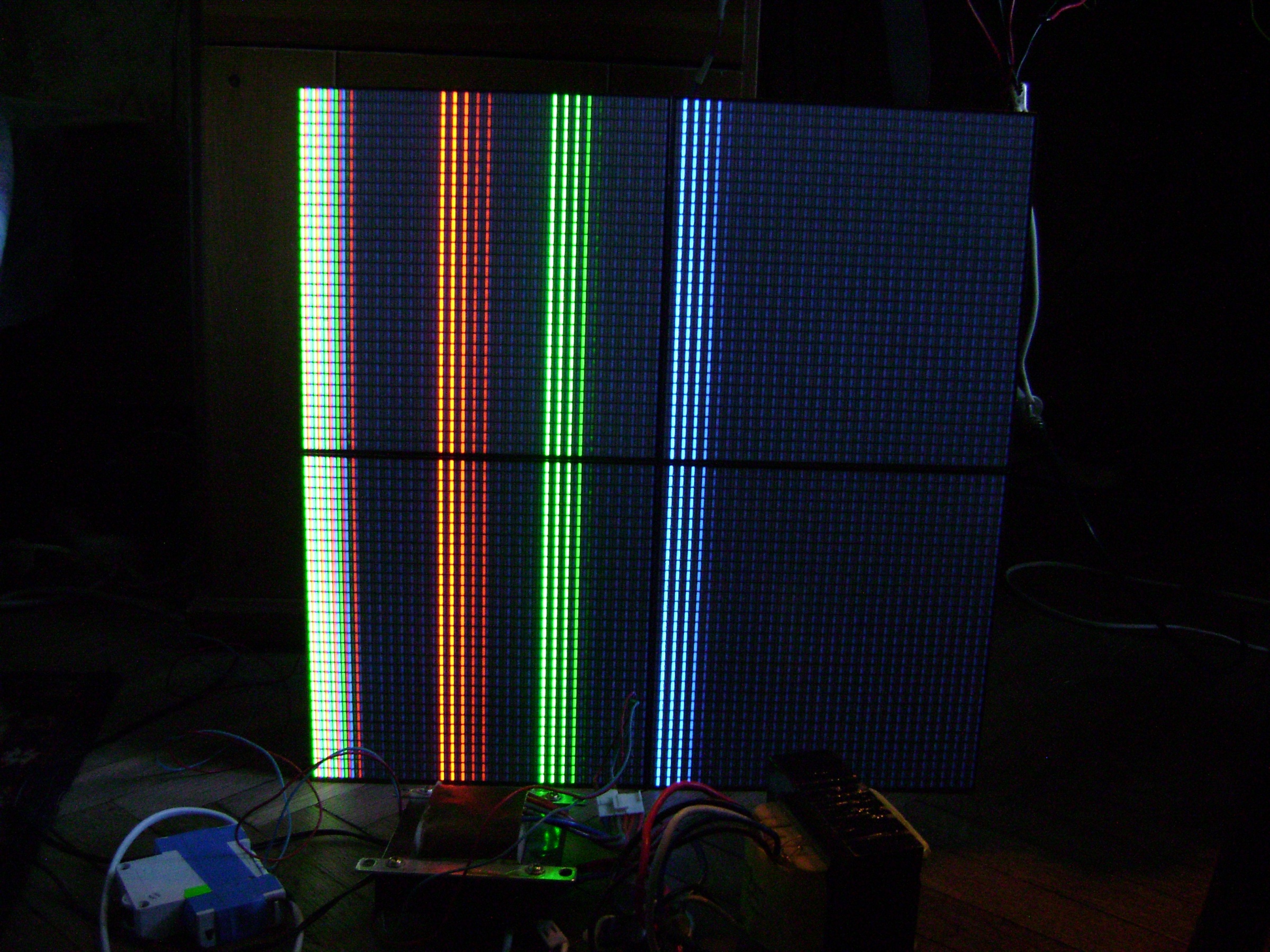

*Trigger* , дико извиняюсь, неправильно выразился, я хотел посмотреть, как выглядят 16 градаций серого. Мне интересно, там действительно полноцвет или 8 цветов.
Хотя, я в принципе, думаю, что они всё-таки могут один пиксель только выводить в единицу времени, а не строку целиком.

Там точно полноцвет. На этой фотографии видны разные уровни яркости, если увеличить.
Добавлено after 15 minutes 32 seconds:
Тут, конечно, не 16 уровней (у меня сейчас на, например, красный цвет, отведено всего 2 бита), но что-то видно.
Градации яркости можно сделать и без попиксельного вывода. Достаточно выводить каждую строку (столбец) 31 раз, при этом зажигая каждый пиксель в стольких проходах строки (столбца), какая у него яркость (0..31).

Можно и так, это bit angle modulation.
Спасибо.

Ну, я имел в виду обычный ШИМ. В случае с BAM потребуется всего 5 проходов строки.

*Trigger*, да, конечно, Вы описали ШИМ, я всё перепутал.
pashka000, вечером приложу, дома разрисовывал, а так там сделано следующим образом:
На первый 8-битный параллельный регистр на входы 0, 1, 2 подаются сигналы R, G, B соответственно, их выходы идут на входы 0, 1, 2 второго ряда регистров и на входы 3, 4, 5 этого же регистра. Выходы 3, 4, 5 идут на входы 3, 4, 5 второго ряда регистров и на входы 6, 7 этой же микросхемы и 0 второй микросхемы и т.д.
Входы защёлки всех регистров первого ряда соединены вместе, как и входы защелок второго ряда регистров тоже вместе.
Т.о. выставляя по 3 бита и щелкая первыми регистрами мы загружаем последовательно по 3 бита.
Чтобы информация попала на панель, нужно щёлкнуть синхронизацией второго ряда регистров.
Микросхема с элементами 2И стоит чисто как буфер.
