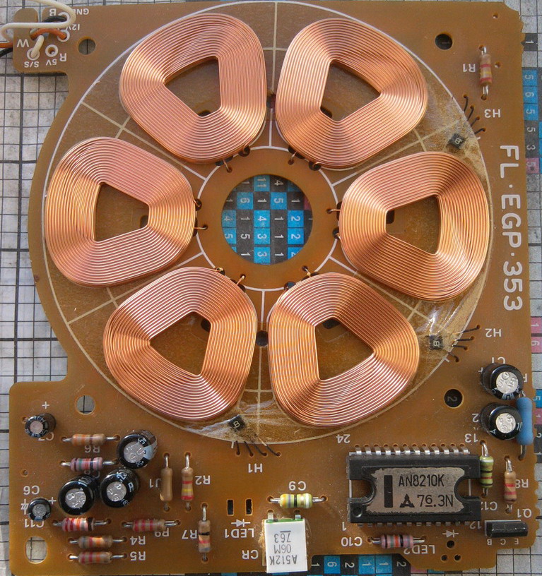

Ребят сегодня привезли соньку видак вот как отскачили катушки.
Спасибо за фото!

Пока собираю мысли в кучу:
1. катушки. пока варианты флоп 5,25 и плата БВГ. флоп достать крайне трудно, видак можно купить за 400-500 руб., предложения есть, но не факт что в нем будут именно такие катушки, т.к. бывают разные, например такие
в общем кто что сможет найти
