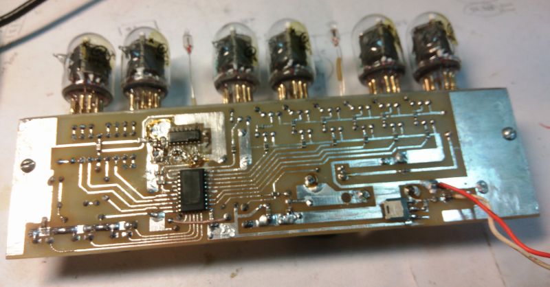

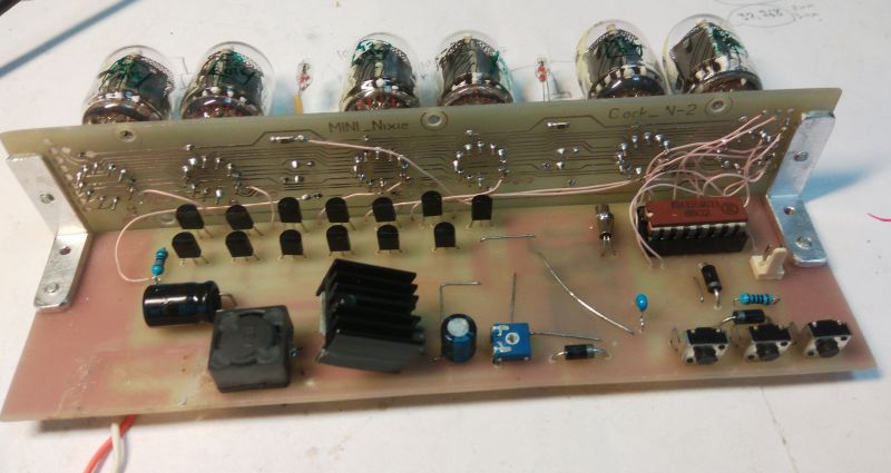

Да легко.
Основная часть:
Регисторно-транзисторная часть:
Эффекты все есть, будильник есть, работает без сети. Яркости регулируются (и автоматически тоже), термометр на встроенном в 3231 датчике. Высокое можно регулировать, вещь не очень нужная, но мне хотелось.

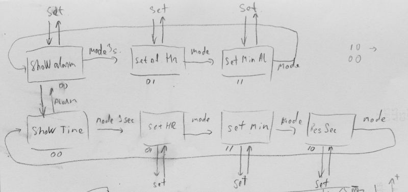

Если часами пользуешься, то помнишь. Хотя, да - развесистые меню забываются. Я беру за основу принцип установки в наручных часах. И не вижу ничего плохого, чтобы войти в настройки времени "подержать" одну кнопку нажатой. Наоборот, сейчас у меня на столе стоит одна старая конструкция, где вход в режим установок делается одним нажатием и это у меня вызывает дискомфорт.
Вот, например, диаграмма переходов режимов у часов с тремя кнопками:
Кнопки имеют два названия up/alarm, set/mode, down/bright - вторые названия в текущем режиме показа времени, а первые во всех остальных. Ну да здесь нет функций переключения подсветки, так как я строю часы, а не свис...
p.s. Добавил еще одну диаграмму от часов с двумя кнопками mode и set. Это от часов на ПЛИС, поэтому установки крайне тривиальны.

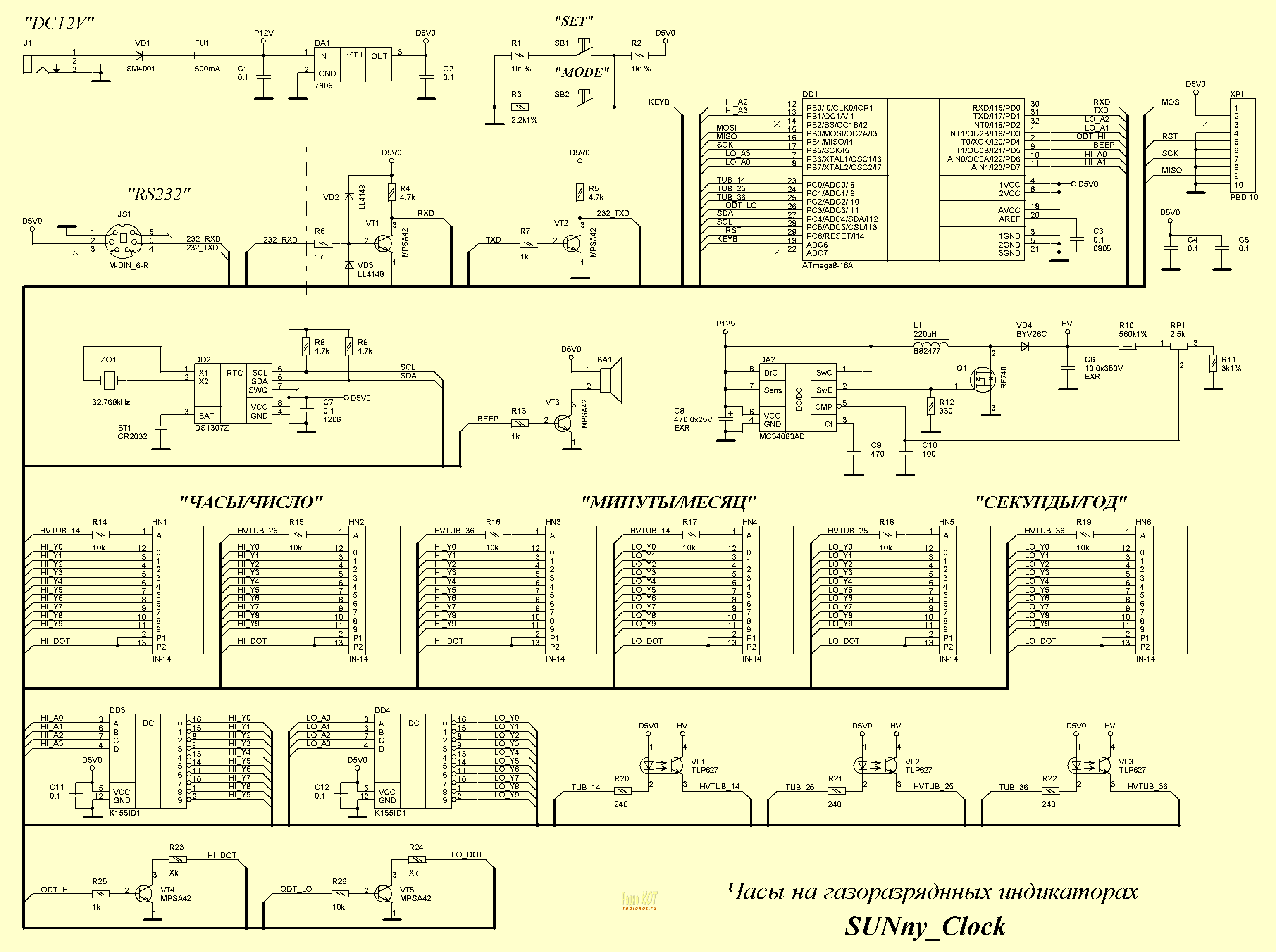

Прошу помощи, собрал часы (схему привожу) не все цифры отображаются вместо некоторых горит как бы фон так же часы идут назад!!! и секундный блок отображает секунды парой то есть секунды идут (учитывая что у меня обратный ход) 88/77/66/55/44/33 и т.д где искать причины? На высоковольтном конденсаторе ровно 190В может ли это быть из-за дешифраторов К155ИД1? они с распая
схема часов.gif [126.27 KiB]
СообщениеДобавлено: Чт фев 15, 2018 18:46:59
Карма: 54
Рейтинг сообщений: 839
Сообщений: 4323
Откуда: Киев
замыкание или обрыв в цепях входов идешек
