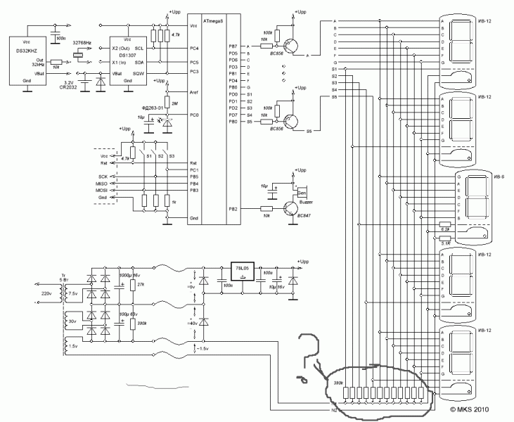

Есть пару вопросов к гуру :roll: :
1.Что хорошего привносит в схему применение резисторов на рис
ведь можно обойтись и без них?
2.Чем грозит для индикатора ВЛИ применение на накале меандра частотой 29 кГц ( в моем слуаче :) )?
СообщениеДобавлено: Сб ноя 16, 2013 17:30:15
Карма: 50
Рейтинг сообщений: 1395
Сообщений: 7301
Откуда: 845-й км.
В случае с динамической индикацией эти резисторы необходимы. Они на сетки неактивных ламп подают отрицательный потенциал (относительно катода), чтобы лампа была бы заперта. Если этого не делать, то будет "паразитная подсветка" сегментов.
По второму пункту, не понял, в чем выражается "ваш случай". А питать меандром даже такой частоты можно. Лишь бы нить накала разогрелась до номинальной температуры.
Анодные то резисторы можно убрать совсем, BC856 хорошие транзисторы, не должно быть подсветки.
А вот на сетки да, необходимы. Правда, в данной схеме минусом и не пахнет :)
Вообще, схема так себе в плане питания. Транс, насколько я понимаю, самодельный - а в таком случае, что мешало автору сделать отвод от середины накальной обмотки и добавив один стабилитрон, сместить ее на 5 вольт вверх относительно источника -40 В, чтобы сетки запертых ламп получали -5 В
У кошки четыре ноги - вход, выход, земля и питание. Но трогать ее не моги - получится замыкание.
СообщениеДобавлено: Сб ноя 16, 2013 17:53:23
Карма: 50
Сообщений: 7301
Откуда: 845-й км.
Ладно, уболтали. Для ИВ-11 и ИВ-1 эти резисторы сто лет не нужны. При 22в подсветку не вижу.
Правда, помню в детстве игрался с ИВ-3А - подсветка была. И с многоразрядными лампами нужно было обязательно запорное напряжение.
Хотя, чёрт его знает. Это в статике ни один сегмент не подсвечивает. Это может быть вызвано тем, что на висящей сетке накапливается отрицательный потенциал и лампа самозапирается. А при частом переключении этот процесс не будет успевать происходить и лампа запираться не будет.
Генератор бестрансформаторный собрал на такой частоте..задумался не слишком ли задрал.
Светится:
разведу индикацию попробую в динамике.
Анодные то резисторы можно убрать совсем, BC856 хорошие транзисторы, не должно быть подсветки.Анодные то резисторы можно убрать совсем, BC856 хорошие транзисторы, не должно быть подсветки.
Я собирался пользовать BC807(много у меня их из всякого хлама), у них ток утечки в 7 раз больше, так что резисторы придется ставить :solder: .
Будешь разводить плату, предусмотри их, но не ставь, будет подсветка - впаяешь (я про анодные, сеточные нужны будут в любом случае), нет - оставишь как есть, т.е. без них.
