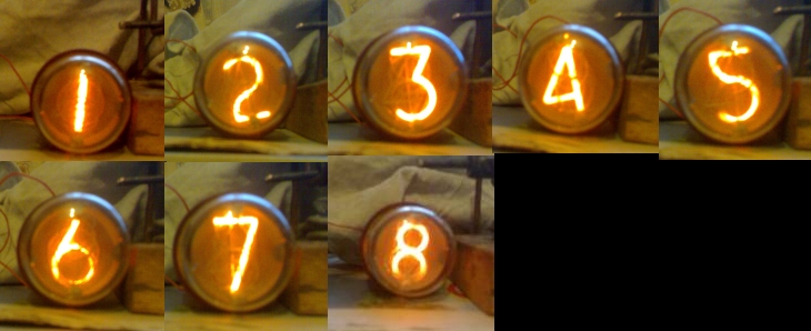

ребята помогите разобраться.
собрал свои первые часики,с польского сайта, на 1 лампе.
преобраз на 555, изначально стояла ин-14 - с ней они проходили недели 2-3, IRF почти не грелся.
недавно раздобыл наконец ин-1, впаял ее - был неполный засвет некоторых цифр, понизил анодный резистор с 47к до 30к, подкрутил чуть подстроечник и теперь вроде норм - засвет полный.
НО начал сильно греться irf , скажите - это нормально ?
что то боюсь представить что же будет если 6 ламп повесить на него :?

Нет, не нормально. :shock:

Мда, странно. По справочнику что ИН-1 что ИН-14 потребляют 2,5 мА для нормального свечения цифр.
Хотя ИН-1 часто попадаются с дефектами - может быть там какая-то цифра коротит на анод? В смысле, не напрямую коротит, иначе бы вообще ничего не работало, а через слой распылившегося и осевшего на изоляторах металла.

да, потому я и пишу... у ин-1 напряжение зажигания только чуть выше, но это сути не меняет.

Мерили ток ИН-1? лучше на всех померяйте, сложите значения, помножьте на напряжение с выхода преобразователя, и вы получите потребляемую мощность. Сравните с потребляемой мощностью ИН-14, и если значение будет отличатся не сильно, тогда да, странно. Степ-уп преобразователи и особенно на 555 начинают греться по превышении допустимого тока дросселя или от неправильной частоты, т.е. неправильных рассчетов. Как вам уже советовали, возьмите MC34063 и рассчитайте параметры обвеса по формулам из даташита, лучше будет чем на 555.
Сам на выходных считал преобр. на ней, нарисовал в екселе формулы и автоматизировал рассчет, нужно только исходные данные ввести и все :)

меня еще терзают сомнения по поводу дросселя...так как в магазинах небыло вообще ничего из индуктивностей, то я выпаял "ганлельку" из компутерного бп. надписей на ней никаких, но вскрытие показало что там где-то 3 слоя провода около 0,45-0,5
размеры гантельки 9х12мм :roll:
в хозяйстве имеется провод 0,2 хочу попробовать перемотать....что то ненайду ни одной толковой статьи для рассчета гантелек. но примерно слоя 3-4 где то около 100 и будет вроде.... :oops:

А индуктивность известна? Тонким проводом мотать нельзя - допустимый ток будет меньше. А еще есть такое понятие как индукция насыщения, когда феррит начинает терять свои волшебные свойства магнитовроводности, правда не знаю, распространяется ли это на гантельки или нет. И еще она вроде зависит от сечения магнитопровода и частоты.

Мда, собирать преобразователь на дросселе с неизвестной индуктивностью - это как-то нелогично :dont_know:
А что касается насыщения, то обычно если оно происходит, то дроссель заметно греется.

естественно. но выбирать не из чего :dont_know: понимаю что глупо смотрюсь,но нет ни приборов ни возможности заменить на что то другое. разве что заказать где нить в инете..или поискать колечки ферритовые и попробовать намотать на них, там вроде и рассчитать проще.
ваще не греется.
непонимаю просто в чем разница такой работы с вобщем то одинаковыми по хар-м лампами.

Новые обстоятельства? А транзистор как? И какой? :wink: Поскольку этот на 555 не греется а ток не тянет то:
1. либо у вас не работает обратная связь
2. либо о5 таки частота и индуктивность не подходят друг к другу :)))
Вы не правы. Ток полностью горящей цифры и тем более в ин-1 может на порядок отличатся от тока в ин-14.

как это другие обстоятельства)) те же - греется IRF740. индуктивность чуть теплая)
думаю это и есть проблема.
на днях получу пачку материнок и прочего компутерного хлама чуть ли не 486-го периода - поищу там индуктивности,мб че будет...
небудет - задумаюсь над сборкой LC -метра :?
возможно, я смотрел по табличке:http://www.radiolamp.ru/sprav/ind/in1_2_4_5_7_8_12_14_15_16_1.gif
пока напаял 3 серых совеццких дросселя по 40 :))) и вырезал маленький радиатор на irf (площадью около 9см) , часов 7 с одной ин-14 горит и пока все в норме...

Ну это ты загнул - на порядок! :shock: Попробуй дать на ИН-1 25 мА, интересно, что с ним будет :))) Если ток и отличается, то максимум на 1мА, даже меньше. У меня ИН-1 с грубой сеткой хорошо светят при 2 мА, с тонкой сеткой (более старые) при 2,5 мА.
эт ж насколько надо наряжение задрать :))
во , у меня такая.
ну что впринципе отладил методом подбора) размотал ту "гантельку" что у меня была, и проводом 0,2 намотал 3 слоя - попробовал - грелось но значительно меньше. потом еще слой ... и наконец после пятого слоя транзистор стал чуть теплый,индуктивность не греется...
единственное только - переменник VR1 выкручен на 85-90% :?
все циферки светятся нормально,кроме восьмерочки и шестерочки (внизу в одном и том же месте) фото прилепил,сорри за качество,оно немного искажает - в реале все гораздо лучше :roll:
возможно это лампа такая..так как я даже незнаю новая она или б\у. найдена на базаре,у одного мужика,среди хлама вся грязная и с окисленными контактами-так что даже непонять торчала ли она в каком нить приборе.
на этом думаю завязать с 555 и ,как мне посоветовали, перейти на мс34063
