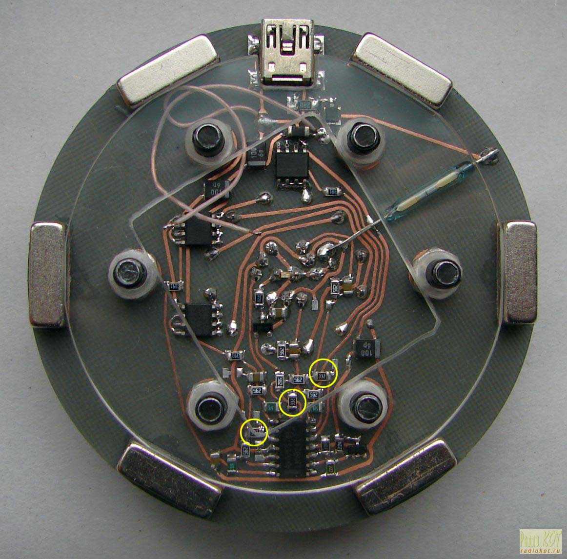

Помогите советом новичку,
- конденсаторы на схеме crocodilа С3-С6 это керамические номиналом 10 мкф?
- нужны ли резисторы номиналом 3,3k они есть на плате устройства а в схеме отсутствуют?
Спасибо.
10.jpg [166.78 KiB]
 Заголовок сообщения: Re: Спроектируем левитатор?
СообщениеДобавлено: Вс янв 26, 2014 12:05:30
- да, можно ставить и емкостью 4.7мкф. Я выпаял свои с платы какого-то мобильного телефона. А можно и танталы - их тоже полно в разных девайсах.
- нет, можно вместо них ставить перемычки.
Вариант платы предусматривал установку разных ОУ (при макетировании). На плате были предусмотрены цепи коррекции выходного напряжения ОУ, датчиков SS495.
В моделях Multisim12, что я выкладывал. можно посмотреть работу цепей коррекции.
В итоге, все это не понадобились.
При применении LMV324 можно смело использовать 2 вариант разводки платы, там нет ничего "лишнего".

Уважаемый crocodil, а вы не пробовали спрятать датчики холла, а настраивать как нибудь за счёт дополнительного смещения по входу усилителей?
Levitator.jpg [102.16 KiB]
СообщениеДобавлено: Вс янв 26, 2014 18:19:20
1. В данной реализации левитатора не получится спрятать датчики холла (разместить их ниже). Они должны быть в точках пространства где есть вполне определенная конфигурация магнитного поля.
Смещением ОУ это не подправить.
2. Мною использован ОУ LMV324. LM324 в моей схеме работать не будет, это разные ОУ.

Крокодил ну киньте большое фото платы распаяной 3й раз умоляя прошу залейте в максималке.

фото закинул в максимуме, что у меня было.
Встречный вопрос - никогда не пробовал собрать девайс по принципиальной схеме?
