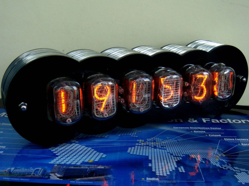

Вот как делались разделители
Лампа которая пошла на задние стенки - дохлая 6П45С.
По поводу преобразователя.
Сначала, где-то неделю, преобразователь на 34063 был нем как рыба, а потом начал выдавать песни. Хотя напряжение держал и не грелся. При замене дросселя на гантельку звук пропал, но гантелька не помещалась в корпус. После трёх неудачных попыток изготовления дросселей на каркасе EFD15 и долгих опытов на макетке, был изготовлен вот такой "субмодуль"
И наступила тишина... Даже на не склеенном дросселе.
И ещё, Уважаемые, не могли бы Вы подсказать где можно посмотреть как сделать эффект плавной смены цифр. Или поделиться кусочком исходника(желательно PIC ASM)

СообщениеДобавлено: Вс июн 02, 2013 17:13:20
Карма: 46
Рейтинг сообщений: 977
Сообщений: 7615
Откуда: г. Россия
Тут пару идей пришло in my head... :idea: :idea: :idea:
Дело было вечером, делать было нечего...
Воспользовался этими готовыми часиками.
http://radiokot.ru/circuit/digital/home/160/
И налисал.
Вот что получилось:
http://www.youtube.com/watch?v=AdHgmSWAMzA&feature=youtu.be
Вообще там больше эффектов, но эти мне больше всех остальных нравятся.
Особенно эффект №2 - эффект мерцания.
Он занял у меня больше времени т.к. сложновато было получить генератор случайных чисел.
На видео конечно хуже видать чем в реале, ну как получилось.

 Заголовок сообщения: Re: Готовые проекты на ГРИ и ВЛИ и их обсуждение.
СообщениеДобавлено: Вс июн 02, 2013 18:05:22
Карма: 25
Рейтинг сообщений: 79
Зарегистрирован: Вт окт 05, 2010 01:08:57
Сообщений: 1800
Подобного вроде еще не делали. :beer:
Но два наложенных друг на друга эффекта мешают друг другу, и выглядят как мельтешение.... Попробуй смену цифр сделать без эффектов, должно получиться интереснее.
СообщениеДобавлено: Вс июн 02, 2013 20:44:16
Карма: 48
Рейтинг сообщений: 366
Сообщений: 1371
Откуда: Россия
SLvik
Красиво получилось! :) И музыка хорошая, я несколько раз посмотрел :)
Ещё обратил внимание что вплотную расположенные пары лампы смотрятся гораздо лучше чем с "зазором".. :idea: :idea:
