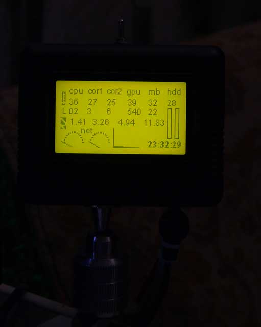

SLvik писал(а):
Теперь дело за малым - чё - нить сварганить на ней
Можно мониторинг компа к ней прикрутить. У меня, например, так Изображение
Правда, я, конечно, использовал стандартный экран и готовую программу, а Вам прийдется повозиться.
Комментарий к файлу: Вариант использования

Roha77 писал(а):
ухты, а ссылочку на сеё чудо можно?

Kosha
На экран или программу?
Экран тут стандартный на 2 ks0108 (128*64). Приложил даташит. У нас на радиорынке таких полно. Если нужно, где-то распайка под лпт валялась. Хотя, сейчас лучше под УСБ сделать (тем более для участников этого форума)).
Прог много, но мне больше всего нравится http://www.lcdstudio.com/site20/home.php. Очень удобная. Какой угодно показатель можно вывести (для некоторых плагины дополнительные нужны) и представить в цифровом или псевдоаналоговом виде. Дизайн можно налету менять. Еще и бесплатная (бывают же нежадные буржуи). Спасибо автору проги.
Извините за оффтоп - спросили.

а смысл от такого мониторинга? :shock:
Ну, я раньше частенько себе охлаждение переделывал и хотелось температуры перед глазами иметь, чтобы эффективность оценивать (во время игрушек, например).
Иногда загрузку сети хочется глянуть и не лезть специально куда-то.
