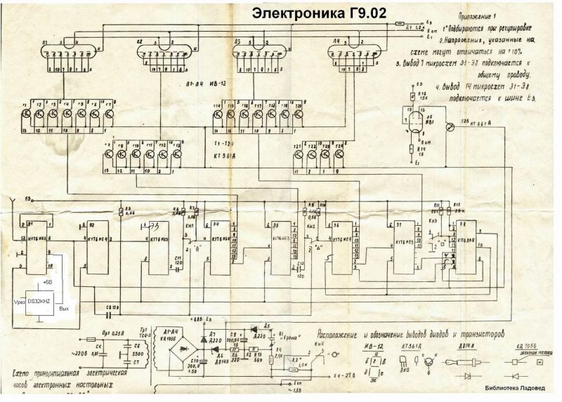

на 9 выводе 2.34В относительно земли. думаете надо транзистор?
А эти 2.34 при наличии кварца или для генератора?

ие5 рабочая, но не нравится точность хода. переделывать всю схему желания нет, т.к. нужен еще и 1Гц импульс. просто хочу вместо кварца и подстроечного конденсатора подключить прецензионный источник импульсов
2.34В замерял на включенных часах (на оригинальной схеме), правда китайским тестером, осциллограф пока недоступен

Тестер, конечно, не покажет правильно. Если часы идут, то можно считать, что сигнал по амплитуде нормальный. Какой точности хочется добиться при переделке и откуда брать ещё 1Гц импульс?

Кстати, задающую микросхему ds32khz надо питать не от 9 В.

Идея была сделать вот так. Правда незнаю нужен ли транзистор. Нужно будет осциллографом посмотреть амплитуду сигнала
А кто-то просил микросхему не спалить? :)

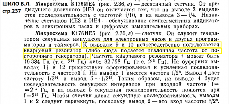

Кстати, возможно надо не на 9-ю, а на 10-ю ножку подключать.

Sergei Frolov писал(а):
А кто-то просил микросхему не спалить? :) Кстати, возможно надо не на 9-ю, а на 10-ю ножку подключать.
Выше об этом писал, но без ссылки на автора.
