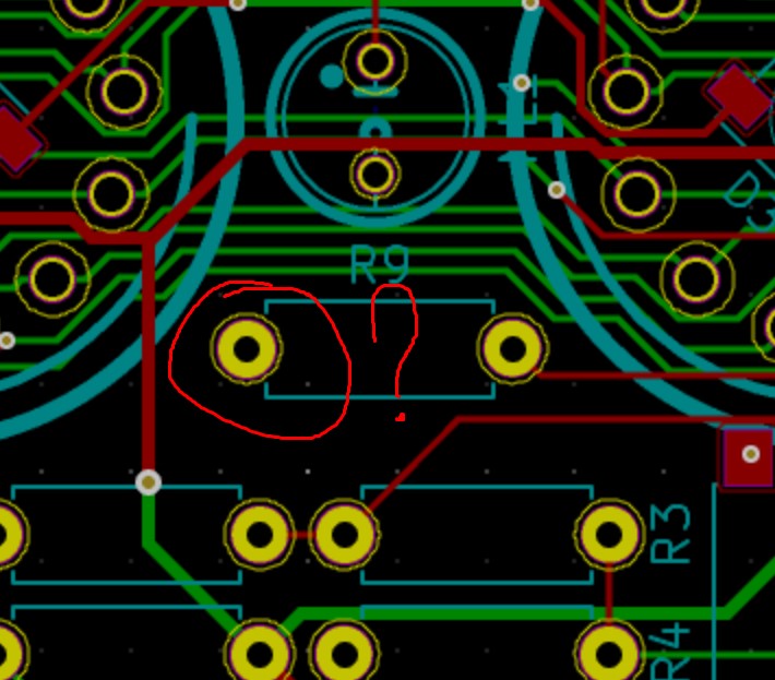

Хотя бы просто оценить этот девайс, насколько это вообще рабочая конструкция. Нет ли риска, что там загорится что-нибудь, правильно ли подобраны компоненты, и т.п. Меня в основном интересует, приемлемо ли использовать такой преобразователь? Ну и по разводке тоже сомнения есть - в основном это касается соседства высоковольтных катодных дорожек и низковольтных для диодов. Подразумевается только заводское изготовление, не ЛУТ. Приложил скриншот платы (думаю, этого будет достаточно, ибо в глубину все равно никто не полезет). Могу герберы добавить, если нужны и нет кикада под рукой.
Схема: https://raw.githubusercontent.com/NEONT ... ematic.png

Изображение[/uquote]
При первом взгляде на Вашу плату, Вы вполне уверенны что между ног у лампы могут пройти три проводника? При условии что по ним идет импульсы в 200в?
Вот тут, ну и далее.
Это перемычки? Ужас!!! Плату Вы кроме как заводскую сделать не сможете.
Переразведите...
Кикад не жаловался при верификации (три действительно не могут - но их там два, а не три).
В нормы китайского завода, на котором я заказываю платы, это тоже все укладывается.
Кстати, как напряжение влияет на возможность прокладки этих дорожек? Там же относительно мизерные частоты и токи.
Это tented vias :) А колхоз не нужен в 2к20, когда у китайцев уже четырехслойную плату можно за копейки заказать. ЛУТ не планируется.

Если паять будете сами, следующий вопрос на форуме будет; Почему подсвечиваются соседние символы.
Вы уж для надежности разведите дороги подальше. Зачем то дороги на лампах переплетаются в угоду кадовским богам, вместо одной перемычки от резюка к неонке, куча ненужных перемычек и заужений... По плате, это конечно треш.. в 2к20 году...

Вы молодец, единственный совет который могу Вам дать, распечатайте платы на бумаге, посмотрите расстояния, удобство пайки. И заказывайте!!!

Мда... раньше такие проекты, трассами 0.4/0.6 делались - но ведь поди-ж ты, теперь требования к зазорам устанавливают исключительно токи и частоты в проводниках :dont_know: .

ALEXLAB
Вот я и сомневаюсь, достаточен ли там зазор между дорожками.
Я знаю, что по нормам нужен зазор минимум в 0.4мм, но видел уйму плат, где это не соблюдалось, и они, по заверению авторов, все равно стабильно работали.
И у меня с подобными тоже не было проблем. Про частоты я упоминал в предположении, что может появиться засветка через паразитные емкости.

monoton, зазор явно маловат. Поверьте мне, как человеку (счастливому) у которого это не только хобби, но и профессиональная обязанность, в том числе - трассировка ПП для пром-автоматики с последующими испытаниями на ЭМС и прочая... Электротест на заводе-изготовителе ПП не дает 100%-й гарантии. На установке с плавающими щупами не будут держать каждую пару трасс под напругой несколько суток - печатка золотая выйдет. А вот Ваши часики должны Вас радовать многие года. И тут, как раз, могут сказаться огрехи производителя ПП (они есть даже у самых идеальных производителей) - неравномерность нанесения маски, микроскопические "недотравы" и т.п. Для себя, ведь делаете - места на печатке полно. Нужно только по-больше напрячь извилины (и не думать, что такие проекты трассируются за один вечер), и все получится, Удачи!

Попробую тогда раздвинуть пины ламп, это должно дать больше пространства для дорожек.
Заодно и от диодов подальше.

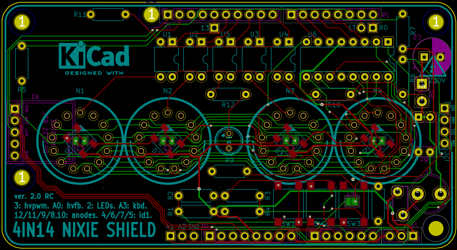

Такое ощущение, что плата тупо разведена автотрассировщиком без малейшего намёка на ручную правку.
А если чуть-чуть ручками дорожки подвигать, то...
СообщениеДобавлено: Пт июн 05, 2020 04:17:20
Зарегистрирован: Вт май 05, 2020 17:24:47
Сообщений: 60

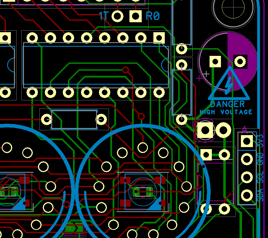

Вздумал подвигать пару дорожек и незаметно переделал всю плату, вот что получилось:
Clearance для всех высоковольтных цепей 0.4мм, диоды тоже немножко повращал для удобства. Возможно, стоит заменить кнопки на THT-версии.
Весь проект выложен ниже
Все ли нормально с преобразователем?
Сойдет ли i2c? Ее там никак не развести по-другому, ибо коннекторы на разных концах платы расположены (а больше негде), и у ардуино она тоже по диагонали стоит (продублирована).
Библиотека для железки тут:
https://github.com/NEONTEC75/Nixie4IN14
iiiytn1k
Ну в общем-то так оно и есть, я хоть как-то продумывал только дорожки катодов и светодиодов, в остальном чаще выбирал варианты, которые предлагал кикад - по возможности покороче, а не через полплаты.

Следует ли стремиться минимизировать количество переходов между сторонами платы? (мы о промышленном производстве говорим, не о ЛУТе) На практике кажется, что скорее полезно их делать по ходу длинной трассы, т.к. это должно, по идее, уменьшить вероятность разрыва полигона. Действительно ли это так, и как правильно обеспечить связность полигонов?
dizzel
Там земляные полигоны на обеих сторонах платы.
Прикрепил проект целиком (на гитхабе опубликую полностью исправленный).
