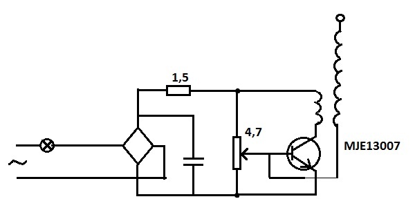

вот собрал качер, от 14 вольт работает нормально, подключил в 220 лампочка загарается, подключил обратно в 14 в работает что ни так?
1) Номиналы? Мегомы или омы ? (Учи правила :) )
2) Не работает м.б. потому, что при 300V ёмкость к-б выше, чем при 14V - расстроен контур - нет ПОС
3) Вооще-то при 300V НУЖНО ограничивать ток ч/з транзюк! А то ка-аак гвозданёт ! и лампочка не поможет (учи матчасть :) )
1) кОм
2) как исправить
3)1.5 кОм не ограничат ток через транзюк, если не подходит кокое лучше
Раздобыл 13009 можно ли на них сделать.
