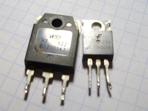

Всё зарабатоло :music: :music: :music: :music: , разряд в воздух сантиметра 3-4 постоянно( ужасные 50 ГЦ просто уши закладывают),разряд сантиметров 7 не дуговой а искровой, схема стандартная резистор БЭ на 47Ком другой переменный( База-Первичка) на 100 ком + 100ком постоянный(последовательно) конденсатор электролит на 10 мкф, при увеличении ёмкости размер стримера уменьшается до 0,5 см. Первичка 5 витков, до трети высоты катушки. Чем больше значение переменного резистора тем длиньше разряд. При общем сопротивлении резисторов База-Первичка 200 кОм частота стримера снижается до 5Гц и меньше.
Фото скоро выложу.
Без вопросов не обойтись :))) :))) :)))
1. Собирал на тестовой ~1000 витков диаметр 5 см, разряды лучше чем на катушки 1500-2000 витков диаметр 10-12 см, количество витков первички одинаково, почему?
2. Изображение
чем отличаются первый( слева на право) е13009кт от второго е13009
PICT0070.JPG [76.01 KiB]

2. Размером! :))) :))) :)))
Ну, а если серьёзно -- то мощностью! :wink:
