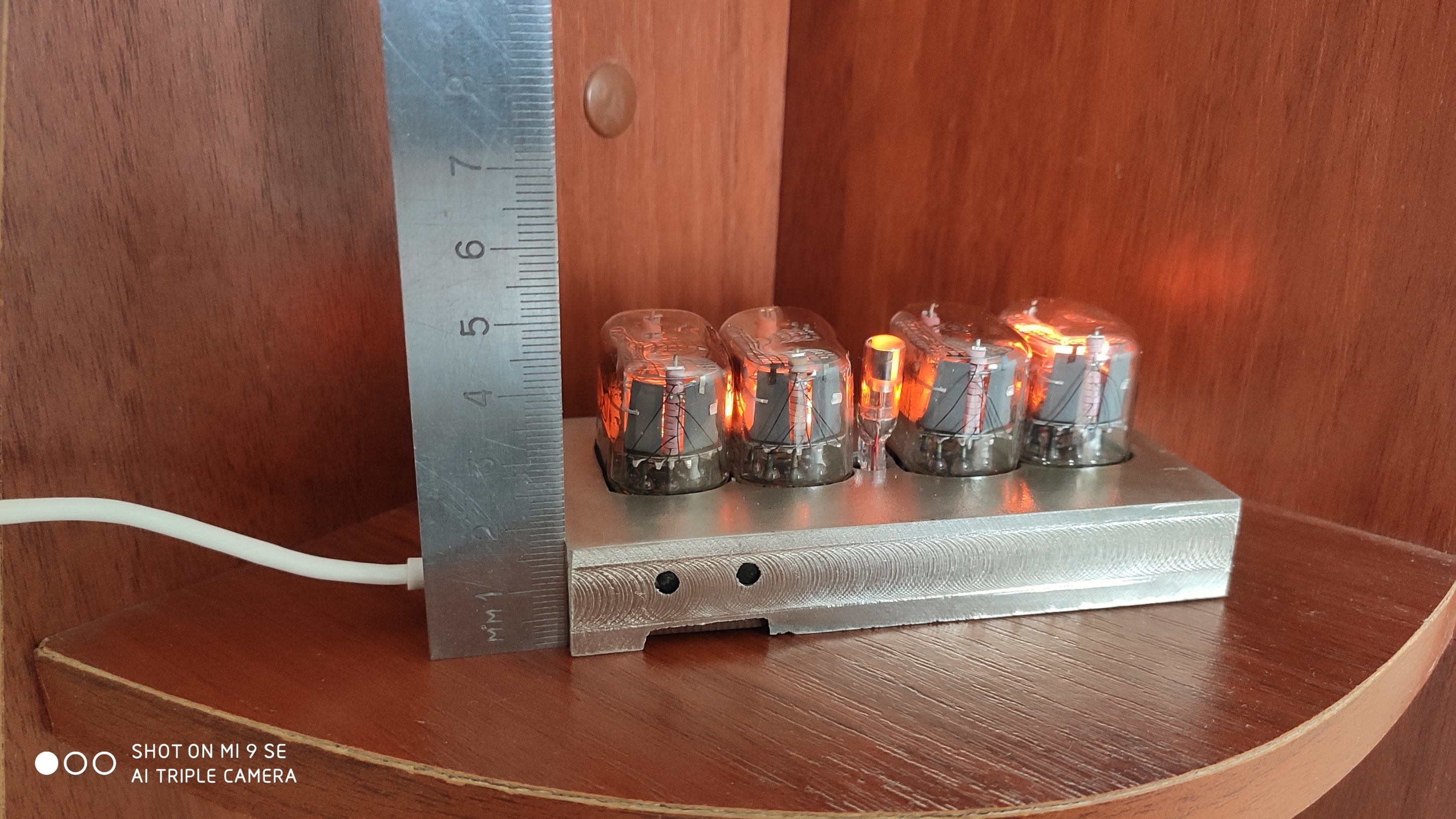

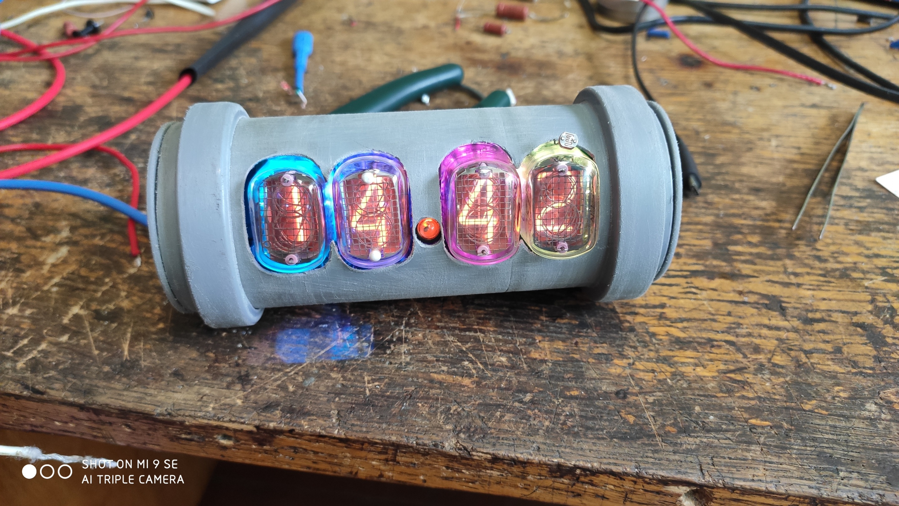

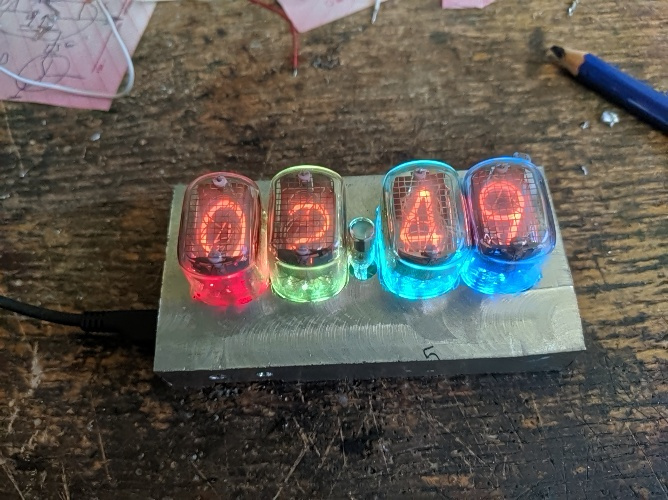

Вот ещё одина версия часиков на ГРИ:
1.Статика на 4-х BU2090 (эффекты переключения)
2.RGB подсветка на WS2812.(эффекты смены цветов)
3. Мелодии (полифония)
4. Atmega328 (встроенный RTC от ионистора).
5.Рамеры платы 100х50 мм. Толщиной 14мм.
6.Лампы ИН-12 или ИН-14 с гибкими выводами
7.Питание micro USB (5в. макс. 0.6А)
https://img.radiokot.ru/files/134843/2eh0740yvz.jpg
https://img.radiokot.ru/files/134843/2eh06v3f65.jpg
https://img.radiokot.ru/files/134843/2eh07841be.jpg
https://img.radiokot.ru/files/134843/2eh07bm2kd.jpg
https://img.radiokot.ru/files/134843/2eh070fq49.jpg
