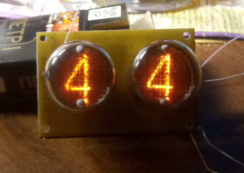

... ИНДИКАТОРЫ оказались под углом , почему то ...
Вот плата знаменитых :)) часов на ИН-4 Сравнивайте :)
Я её и дюзнул , правда решил переделать слегка, разбить на 3 платы с индикатороми, добавить секунды, и без интернета за ненадобностью, часы реального времени заменю на M41T81 , у них коррекция хода позволяет достигнуть точности 30- 60 сек в год. Раз в год думаю можно откорректировать. А то, что индикаторы оказались под углом ... Это я отзеркалил уже отзеркаленное, в общем дело было не в бабине )))
Добавлено after 3 hours 51 minute 37 seconds:
Переделал плату под два индикатора (пока) , запитал от сети через мост и сопрот на 27 К. Вроде светится ! Теперь можно начинать делать схему , и программу ! Но это время конечно .
Добавлено after 1 hour 50 minutes 15 seconds:
Пошарился в закромах, и оказалось что нет к155ид1 (((. Придётся покупать у местных барыг . И уже определился с МК ! Это будет старая добрая ATMEGA8-20AU ! Часы реального времени M41T81, шесть индикаторов ИН-4, и ещё проблема с точками , или двоеточиями между часами - минутами, минутами и секундами - это вот проблема пока ! Что там поставить ... неонки какие нибудь ... а где их взять ?
Добавлено after 56 minutes 17 seconds:
ещё фото, пока больше ничего нет.
