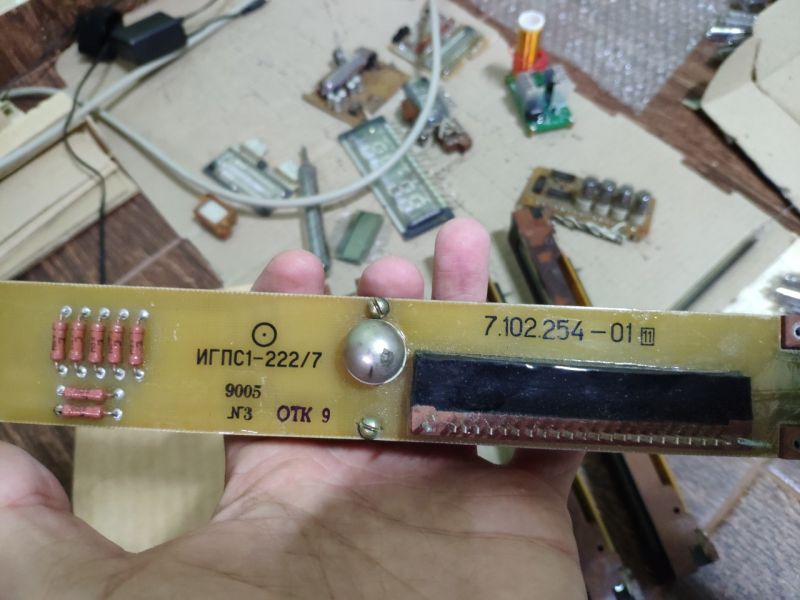

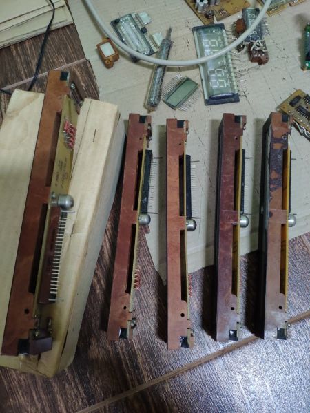

SLvik, здравствуйте на 50-тих страницах даной ветки вы подключали панель ИГПС1-222/7, у вас будет схема подключения ?
СообщениеДобавлено: Ср фев 10, 2021 17:37:10
Карма: 46
Рейтинг сообщений: 977
Сообщений: 7615
Откуда: г. Россия
Схемы нет.
Могу просто описать:
5 подкатодов.
7 анодных струн.
И доп. провод под напругу.
222 вертикальные ряды точек.
