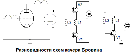

у кого нибудь есть описание данной схемы?
:facepalm: Наворотили с соединениями, кот ногу сломит. она как я посмотрю без самозапуска
 Заголовок сообщения: Re: Качер и опыты с качером
СообщениеДобавлено: Сб фев 04, 2012 21:49:36
Рейтинг сообщений: 3
Зарегистрирован: Вс дек 26, 2010 14:30:04
Сообщений: 2513
Откуда: Воронеж, пгт Рамонь
либо я чего не понимаю, но КАК ОТКРОЮТСЯ ТРАНЗЮКИ?
А так - без номиналов и без ничего от этой схемы толк ноль.
По идее - схема не запуститься никак, да и откуда будет бить стриммер?
Ничто из ниоткуда ни появляется и ничто вникуда не пропадает!
СообщениеДобавлено: Сб фев 04, 2012 22:40:40
Рейтинг сообщений: 5
Зарегистрирован: Пт апр 03, 2009 22:12:58
Сообщений: 3641
Откуда: Из Украины, Кировоградская облась,
По идее эта тоже, но не забываем про лавинный пробой транзистора, который в качере тоже присутствует... так что возможно и запустятся
не забываем что катушки намотаны то все рядом, и большая включена в катушку базы... возможно даже открыть импульсом тока( магн. инду.) при включении рядом с проводом питания должен, насколько я знаю, произойти скачок тока, для зарядки кондеев, в этот момент и может открыться, ну или может появиться лавинный пробой( ИМХО маловероятно)...
скорее всего через токи К-Б открывается база.
Мотание тороидов- вышивание по мужски.
СообщениеДобавлено: Вс фев 05, 2012 18:52:24
Сообщений: 2513
да, может быть катушки образуют трансформатор, и когда заряжается кондюк - транзисторы открываются. Но дальше то что?
И откуда в данной схеме бьёт стриммер? :shock:
СообщениеДобавлено: Вс фев 05, 2012 19:37:07
Зарегистрирован: Чт ноя 11, 2010 13:30:46
Сообщений: 95
Я думаю здесь поочерёдное замыкание контура на катушку через транзисторы VT1 - VT4, затем VT3 - VT2. А съем делаем от L2. Так еще похоже на правду. Если ток пойдет от VT1 - VT2 и VT3 - VT4, толк тогда от L2? Стример можно сделать на съемной катушке.
