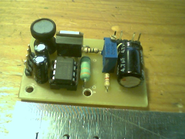

Да, феррит. В часах здесь М2000НМ К16х8х4,5. Во вторых М2000НМ К10х6х3 и катоды коммутируются чарлиплексингом.

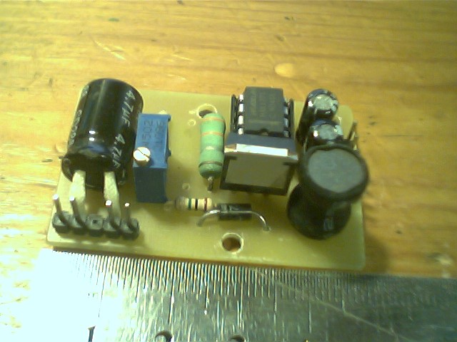

В защиту MC33063(MC34083) и её многочисленных клонов от разных производителей. Опыт работы с ней показывает - при правильном применении, очень хорошая микросхема.

akl, спасибо за ответ. Я тоже интересуюсь именно схемами с трансформатором, там насколько я понимаю меньше помех на близлежащие цепи, чем в обычных степ-ап на дросселе. Хочется поменьше рисков и неожиданностей, особенно используя КМОП.
Кстати, а можете ради эксперимента взять КВ-вещательный приемник если есть и включить рядом с этими генераторами на тороидах? Есть ли помехи по приёму, интересно. И насколько ощутимые если есть
t.me/UN7FIL <== радиолюбительские полезности
СообщениеДобавлено: Вт фев 11, 2025 15:10:03
Карма: 64
Рейтинг сообщений: 1013
Сообщений: 4332
Откуда: Ижевск
Приёмника с КВ нет. Точно могу сказать, что на УКВ+ФМ и ТВ помех не замечено.

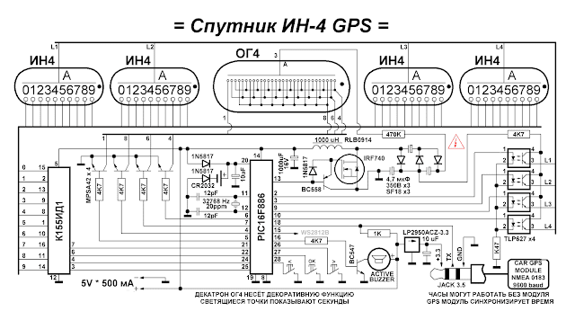

Часы Спутник ИН-4 - в шоке! :shock: Заменил полевой и биполярный. Хватило на два включения. Снова нет высокого напряжения. :facepalm: А ведь работали два с лишним года в круглосуточном режиме! Что можно еще посмотреть? Х.З.! :dont_know:
З.Ы. Повышение напряжения питания не помогает!
СообщениеДобавлено: Чт фев 13, 2025 11:52:34
Карма: 40
Рейтинг сообщений: 608
Зарегистрирован: Вс янв 24, 2010 13:14:02
Сообщений: 4668
Откуда: Омск
Дроссель.
СообщениеДобавлено: Чт фев 13, 2025 14:01:27
Карма: 27
Рейтинг сообщений: 656
Сообщений: 1789
Откуда: Северодонецк
Кондер высох высоковольтный. :solder:
СообщениеДобавлено: Чт фев 13, 2025 14:16:14
Сообщений: 1673
samand587, так а импульсы с ноги пика есть? Спутник это ж вроде Носова проект. Говорили он там падлянки вставляет, чтоб прошивку покупали.
СообщениеДобавлено: Чт фев 13, 2025 14:49:14
Карма: 7
Рейтинг сообщений: 203
Сообщений: 2236
Откуда: Седой Урал
У меня клон прошивки :)) А Конденсатор и импульсы посмотрю :solder:

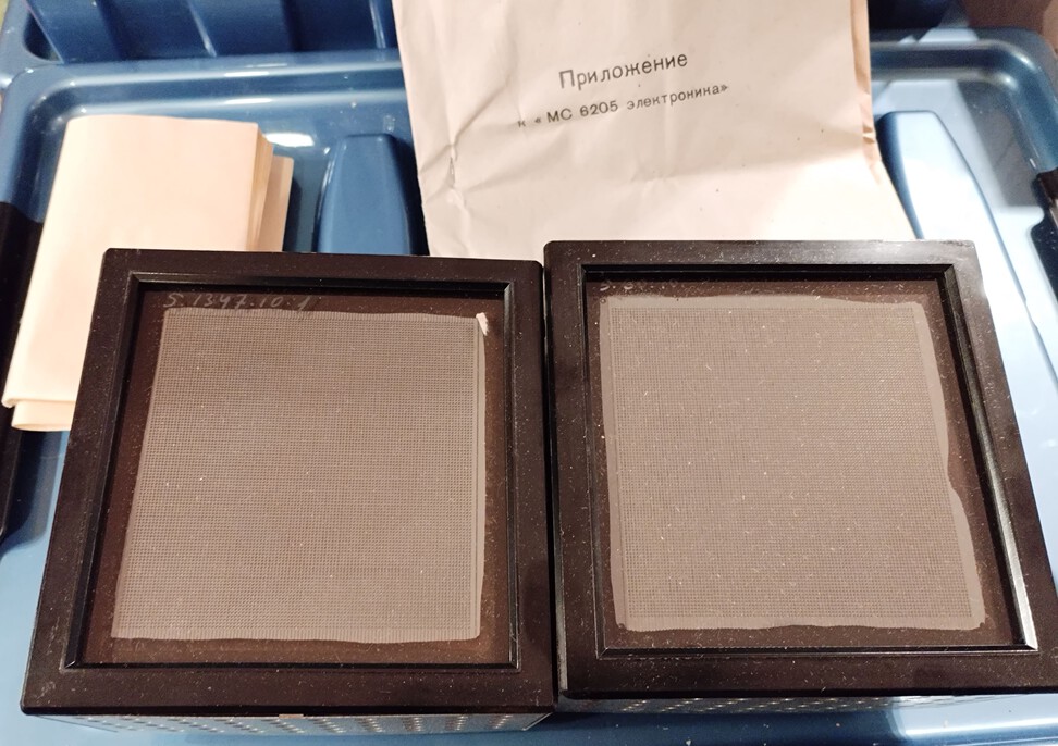

Подскажите, являются ли сейчас пара новых МС 6205 в коробках и с бумагами какой-то коллекционной редкостью, или можно спокойно их разобрать и применить индикаторы, благо идея есть? Родной знакогенератор не устраивает категорически, так что без разборки никак.
result_IMG_20250217_224743.jpg [160.13 KiB]
СообщениеДобавлено: Пн фев 17, 2025 23:31:19
Карма: 13
Рейтинг сообщений: 781
Зарегистрирован: Сб сен 08, 2012 21:12:12
Сообщений: 1034
Откуда: Зеленоград
Если подложка у них оранжевая а не серая - это старые модификации. Их проблема в том, что у точек нестабильное свечение. Я-бы их продал, если честно
Я за грустным, пыльным столом
Я синий как сейф в углу
От нечеткого света ламп
Под названием странным неон...
СообщениеДобавлено: Пн фев 17, 2025 23:36:21
Зарегистрирован: Пн апр 15, 2024 16:12:13
Сообщений: 16
Откуда: Санкт-Петербург
Ещё не вскрывал, 1991 год оба. Нестабильное свечение как раз только в плюс, добавляет шарма )
