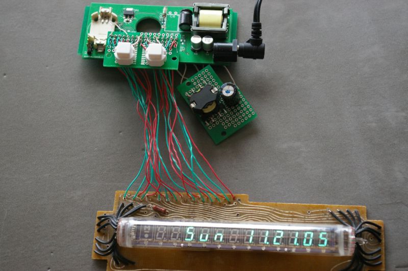

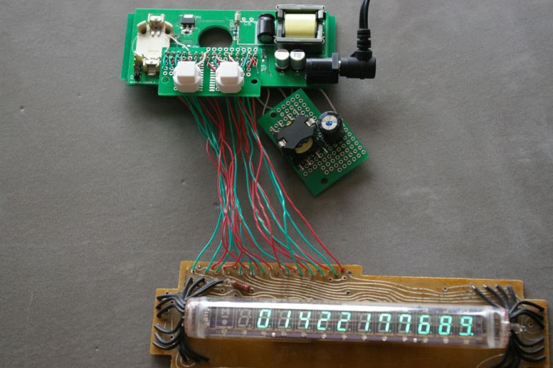

Так как были оставшись платки от цул-хакерских часов, то попробовал прицепить многоразрядный индикатор, который когда-то по дешёвке купил на ebay - LD8121.
Сделал и цивильный способ отображения:
Вариант питания накала от флайбэка меня не устроил. Либо страшно грелся резистор нагрузки, либо не было нормальной яркости. Поэтому, надо либо делать преобразователь без регулировок, либо всё-равно без регулировок.
