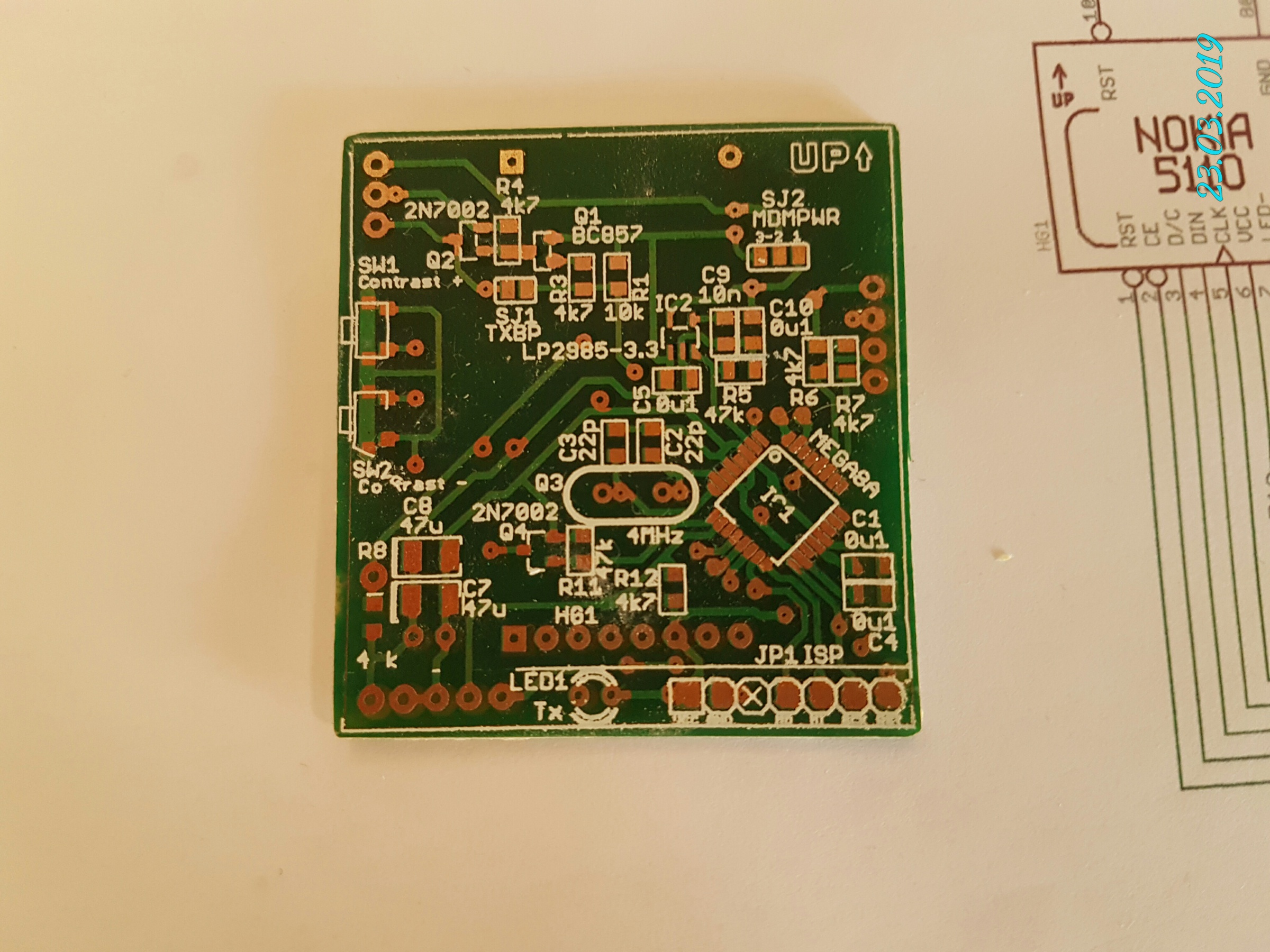

Внешний модуль готов.
Схематика
    Что умеет:
  • Поддержка датчика DS18B20 (температура)
  • Поддержка датчика ВМЕ280 (температура/влажность/давление) или BMР280 (температура/давление)
  • Отображение напряжения питания и информации с датчиков на ЖК-дисплее 84*48 пикселей (NOKIA 3310/5110) - для возможности использования модуля в автономном режиме
  • регулировка контрастности дисплея (кнопки "+" и "-")
  • Отправка информации с датчиков и напряжения питания по последовательному порту (9600,8,N,1)
  • Выбор типа выхода Тх - "TTL" или открытый сток
  • Управление питанием или сигналом CS для радиоудлинителя UART (протестировано на JDY-40)
  • Посадочное место под JDY-40
  • Диапазон питания 2..5 вольт (в случае применения DS18B20 - 3..5 вольт)
  • Встроенный LDO-стабилизатор (для возможности питания 3.6 вольтовых ВМЕ/ВМР и 3.6 вольтового трансивера)
  • Программная калибровка измерителя напряжения батарейки, выполняется при питании от стабилизированных 3.30 вольт.
Теперь более подробно.
СпойлерПитание модуля - через клеммы Х1, Х2.
Программирование МК - через разъем JP1.
В качестве разъема разведены контактные площадки, к которым можно припаяться на время программирования. Но там можно просверлить 6 отверстий и впаять PLS/PLS-R. Поскольку, в отличие от часов, тут прошивка уже готова и протестирована монстрами, для однократной прошивки можно и подпаиваться проводками.
Выбор типа выхода Тх:
Открытый сток: перемычка SJ1 - разомкнута, R3,R4,Q1,Q2 - установлены. Q2 - в принципе, подойдет любой N-канальный мосфет в корпусе SOT23. BSS123, BSS138, IRML2502 и т.д.. Тысячи их.... Q1 - тоже почти любой PNP в SOT23
"TTL"-уровни: SJ1 - замкнута, R3,R4,Q1,Q2 - не установлены
Транзистор Q4 - тоже почти любой маломощный N-канальный MOSFET в корпусе SOT23 - см. выше про Q2.
Встроенный LDO IC2 управляется по входу EN, в дежурном режиме он выключен.
Применен LDO LP2985-3.3. Можно применить аналогичный по расположению выводов и с напряжением стабилизации 3.0-3.3 вольта. Например, NCP551SN33 (для него, кстати, С9 не нужен).
LDO и его обвязка устанавливаются только в случае, если нужно понизить питание для трансивера и/или ВМЕ.
Подключение ВМЕ:
Применимы ВМЕ в виде китайских модулей как в 4-контактном (со встроенным LDO), так и в 6-контактном исполнении (без встроенного LDO).
В случае применения 6-контактного датчика и питания модуля от напряжения выше 3.5 вольт датчик необходимо питать через LDO IC2:
необходимо установить R5,IC2,C9,C10 и перемычку SJ3 - замкнуть в положение 1-2
При питании ВМЕ напрямую от шины питания - R5,IC2,C9,C10 не устанавливаются (см. дополнительно питание трансивера), перемычка SJ3 - в положении 2-3
В случае применения ВМЕ со встроенным LDO, что бы этот LDO не жрал батарею, землю ВМЕшки можно завести на транзистор Q4 - для этого перемычку SJ4 необходимо поставить в положение 1-2.
В положении 2-3 перемычки SJ4 земля постоянно будет подключена к ВМЕ.
Подключение трансивера.
Трансивер подключается к клеммам Х4 и Х5 - плюс питания и земля, соответственно).
Вход Rx трансивера подключается к выходу Тх - клемма Х3. Выход Тх необходимо в таком случае сконфигурировать как "TTL" (см.выше)
Вход CS трансивера - к клемме Х6.
В случае питания модуля от 4.5-5 вольт и применения трансивера с питанием не выше 3.6 вольта необходимо установить LDO IC2, R5,C9,C10 и установить перемычку SJ2 в положение 1-2.
Если предполагается питание трансивера напрямую от батареи (или трансивер не будет использоваться) - IC2, R5,C9,C10 можно не устанавливать, а перемычку SJ2 установить в положение 2-3.
Альтернанивно, землю трансивера можно подключить к клемме Х6 вместе со входом CS. Тогда в дежурном режиме трансивер будет отключен от питания совсем. Но следует учесть, что не все трансиверы выходят в рабочий режим сразу после подачи питания. Так, JDE-40 "просыпается" по сигналу CS и готов слать данные где то через 35-40 мс после подачи низкого уровня на CS, а при включении питания мой экземпляр JDEшки смог слать данные где то через 320 мс после подачи питания.
Отсюда, кстати, выплывает мелкий нюанс. При питании от 4.5-5 вольт и использовании набортного LDO, который отключается и включается по сигналу от МК, для использования JDE-40 необходима прошивка с увеличенным временем питания трансивера перед началом отправки данных. Иначе трансивер не успеет прийти в себя за 45 мс... Т.е. пятивольтовая конфигурация в случае применения именно JDY-40 и прошивки с длинным временем пробуждения ощутимо поднимет средний потребляемый ток (от расчетных 345 мкА до 470мкА).
При включении питания происходит инициализация и поиск датчиков, далее проводится первое измерение, отправка данных, вывод их на дисплей, после чего модуль впадает в спячку на минуту.
Отсчет времени сна реализован через watchdog-таймер. Т.е. контроллер просыпается каждые 2 сек (приблизительно), смотрит - а не пора ли вставать. Если не пора - спит дальше.
Кнопки регулируют контрастность дисплея.
Светодиод LED1 светится в моменты, когда производятся измерения температуры, давления , влажности и идет отправка данных.
Дисплей. Подсветка не используется. Однако при проводном питании от электростанции можно установить резистор R10 и тогда подсветка будет гореть все время.
Можно не устанавливать резистор R10 и LED1, а замкнуть перемычку SJ5 - тогда подсветка дисплея будет подмигивать при отправке данных вместо LED1.
Калибровка измерителя напряжения питания.
Измерение напряжения питания реализовано с использованием внутреннего ИОН контроллера. Поскольку напряжение данного ИОН может меняться от экземпляра к экземпляру МК - реализована программная калибровка.
Для этого нужен внешний стабилизированный БП с напряжением 3.3 вольт.
Необходимо зажать обе кнопки регулировки контрастности и подать стабилизированное питание на модуль.
После завершения калибровки загорится светодиод LED1 и будет гореть все время.
Выход из режима калибровки - только отключение питания (или сигнал сброс на МК)
Конденсаторы С6, С7 и С8. Для работы передатчика на уже подсевшей батарейке - ее нужно зашунтировать хорошей емкостью. Тут можно поставить или трухольный С6 - тут уже какой есть... от 47 до 1000 мкФ. Либо тантал или танталы С7 и С8. С6 ставится на обратную сторону платы и кладется на бок. Следует обратить внимание, что минусовый выод С6 пропаивается с двух сторон и работает перемычкой. Если С6 не ставится - в отверстие для минусового вывода нужно запаять перемычку.
На плате предусмотрено место под установку JDY-40. Он ставится под дисплеем, антенная часть выходит за пределы платы и дисплея.
С учетом того, что изделие должно прятаться в корпус, дополнительных средств крепления JDY не предусмотрено. Т.е. трансивер держится только на 6 точках пайки. Это следует учитывать при изготовлении платы, ее монтажа и установки в корпус.
Дисплей.
У китайских модулей дисплеев от нокии обычно сигналы выведены на два ряда отверстий - под и над дисплеем. Есть экземпляры, у которых только один ряд контактов - под дисплеем. Дисплей подключается к МК через нижний ряд контактных отверстий. В случае применения дисплея с двумя рядами - на верхнем ряду запаиваются только 2 крайних пина - чисто для крепления дисплея. А между этими пинами как раз умещается JDE-40.
Ну и вид печатки напоследок

Закончил основную работу по плате, сейчас сидит в печи на финишной сушке. Через почаса выложу фото.
Всё технологично, удобно, даже не представляете себе, какое удовольствие повторять такую работу.
И немного о недочете. При изготовлении шаблонов паяльной маски, через SL6, опять не создались пятаки под все транзисторы и что особо неприятно, под атмежку. Хорошо проверяю и вовремя подретушировал. Выводы остальных деталей без проблем отражаются. Мы уже говорили , что в SL6 не переносится гербер паяльной маски, программа сама создает картинку. Кто будет делать через SL6, на паяльной маске повнимательней. Остальное все идеально. Спасибо.
Добавлено after 22 minutes 24 seconds:
Обещанные фото.
Осталось лужение, сверление- это мелочи.
Блеск будет после распайки всех деталей под лаком Plastik71
Изображениеї
