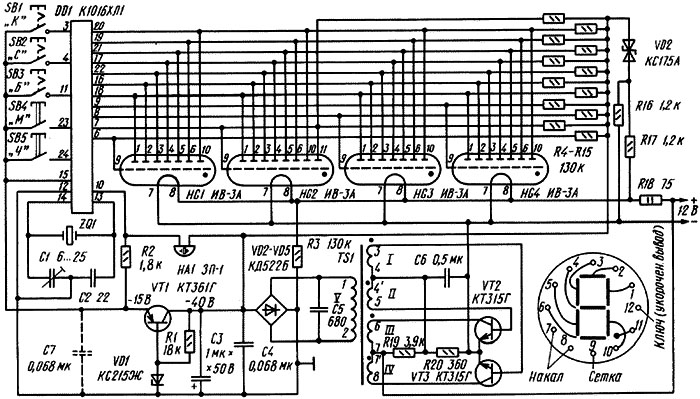

Всем доброго времени суток. Это мое первое сообщение на таком замечательном форуме. Но посещение - далеко не первое. А пишу я вот по какому вопросу. Заинтересовала меня тема часов на лампах, и я начал свой путь, потихоньку, из за малого опыта в электронике в общем - иду медленно. Собрал я часики на старой К1016ХЛ1 и индикатор ИВЛ2-7/5. (помните, как советские Электроника-..чтототам..). фото прикладываю. Но ведь это не "на тех самых" лампах..)) Хочется подключить ИВ-11 (12). Я их пока не приобрел и подключить не пробовал, но что то подсказывает мне, что не подойдет по параметрам...
во первых, ток накала. ИВЛ2-7/5 ток 58+-6 мА, у ИВ-11 : 100мА (у одной, а надо 4). Ну, это дело я так полагаю поправится уменьшением номинала резистора R18 по схеме (ну гасящий на накал который).
Трансформатор для преобразователя (или как правильно называть это) мотал, и вообще весь проект (только не платы) делал по статье : http://electroz.narod.ru/electroclock.htm . и тогда интересно, а потянет ли этот преобразователь ток в 400+ мА ?
Во вторых, напряжение. по даташитам, на ИВЛ2-7/5 нужно 24-50В (на сетку), на ИВ-11 - 50-70В (импульсный режим). Схема выдает на накал... я не уверен что я правильно сообразил, но как раз должно быть то напряжение, что на диодном мосту. 40В. Мне кажется, что этого будет маловато. Я бы, если честно, и для этого индикатора подбавил бы, но для ламп побольше почти в два раза размером.. в общем, я так полагаю, трансформатор надо бы перемотать.
Еще фоточку приложил своих первых часов. они на к176ИЕ12. но индикация очень тусклая, а я корпус сразу запилил, так что уже исправлять трудно.. первый блин комом типа=)
Пожалуйста, посоветуйте что то по моим вопросам, прокомментируйте.. Помогите продолжить с развитием.. С уважением, Александр.
Питать накал 4х ИВ-11 по такой схеме не экономично, на гасящем резисторе будет рассеиваться мощность порядка 4 Вт (при питании от 12 вольт). Сейчас сам собираю часы на пяти ИВ-11, для накала использую обмотку сетевого трансформатора со средней точкой.
Так ток накала не течет через преобразователь, а берется из общего питания +12 вольт.
В своих часах на ИВ-11 использую анодное напряжение 35 вольт, при скважности 5 яркость, на мой взгляд, достаточная.
Напряжение стабилизации стабилитрона VD2 в Вашей схеме (7.5В) в случае с ИВ-11 можно уменьшить, т.к ИВ-11 достаточно запирающего напряжения порядка 3 вольт.
Ну и вам того же. Собственно, уже разъяснили, что в Электронике-2 накал питается через резистор от 12в, а преобразователь просто из 12в делает анодное около 40в.
Если хотите использовать ИВ-11, то решите по какой схеме будете делать, со статической или динамической индикацией. У меня есть два проекта со статической индикацией. В одном из них сделано просто: используется БП с выходным напряжением 22в, которое я использую как анодное (вполне достаточно, для статики, а "динамический" режим включаю, чтобы уменьшить яркость на ночь). А накал питаю через преобразователь на MC34063, который 22в понижает до 1,45в.
Второй вариант, более универсальный, опубликован тут, но нужно мотать, чего многие очень боятся. Состоит из микросхемы ir2153, трёх резисторов, двух конденсаторов, четырёх диодов, покупного дросселя и самодельного трансформатора. С ней, меняя параметры трансформатора можно сделать преобразователь для любой лампы. И если у лампы накал не такой жрущий, как у ИВ-11, то можно обойтись и без транзисторов: http://radiokot.ru/forum/viewtopic.php?p=2260336#p2260336
p.s. Если гасить резистором накал, то можно его (накал) соединять не параллельно, а последовательно. Получится 6в 100ма.
Спасибо за отклик. Дело в том, что я не знаю, какую скважность выдаёт эта микросхема, но мне кажется что больше. Потому что в даташите на ИВЛ2-7/5 написано скважность 10, а микросхема вроде для таких индикаторов рассчитана.. Тут бы осц, заметить. Ну я в любом случае сначала попробую просто подключить ив-11, не меняя ничего в схеме. А потом уже, если яркость будет недостаточна, надо доматывать транс.
И вам спасибо за мысль, я почему то об этом не подумал, ведь я проектируются часы на работу от внешнего блока 12в, и зачем гасить много на резисторе, когда у меня ест целых 12в, что хватит на последовательное подключение накалов. Отлично, этот вопрос можно считать решенным. Обмотка на трансе для накала - это хорошо, но это когда 220 на входе..)
П.с схему я менять пока не буду, она такая какая есть, с динам.индикацией:)

Если действительно решитесь на вариант с последовательными накалами, то можно убрать R16-R17. А катод стабилитрона ткнуть в точку между накалами 2-ой и 3-ей ламп. Такого включения нигде не видел, но, думаю, должно работать лучше.
Кстати, на схеме vd2 - двуханодный стаб. У меня под рукой такого не было, потому я поставил обычный на 7.5в :) не знаю, хорошо это или плохо, и не помню, какой его я стороной поставил..
