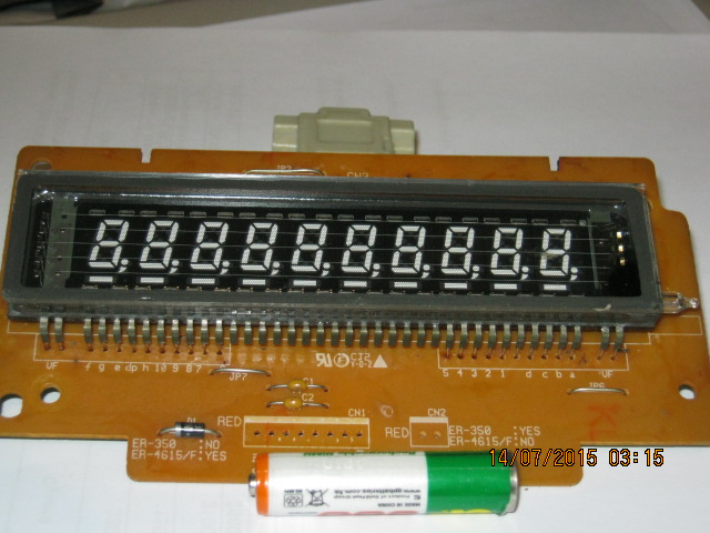

Приветствую. Не подскажите параметры индикатора на фото ниже? Вроде как УИ-4
СообщениеДобавлено: Вс дек 27, 2015 07:54:35
Карма: 52
Рейтинг сообщений: 846
Сообщений: 16545
Откуда: Moscow-Izmaylovo
Рейтинг сообщения: -1
тяжело вычислить напряжение питания нити накаливания?
или ни как этот индикатор не подходит к родному конструкторы на ХЛ?
СообщениеДобавлено: Вс дек 27, 2015 09:20:23
Карма: 233
Рейтинг сообщений: 11337
Сообщений: 37346
Откуда: Нижний Новгород
Он оттуда и есть.
ИЛЦ8-4/7Л.
