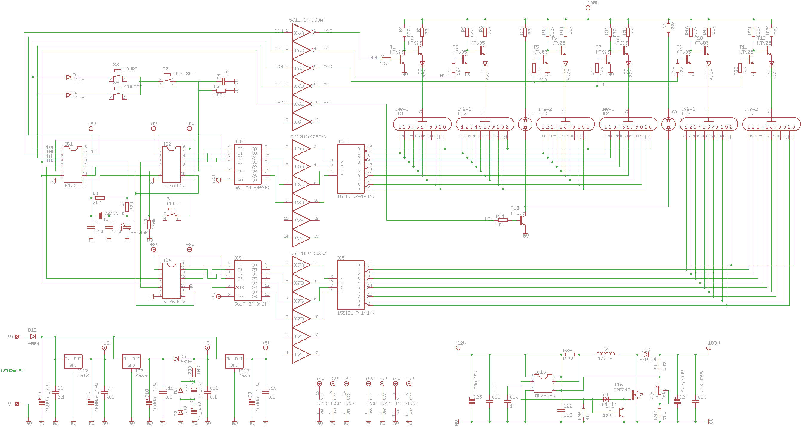

А вот такой вопрос, скорее из области эстетики:
Есть часы на К145ИК1901. Там 4 цифры на индикаторе - часы и минуты.
Хочу выводить дополнительно секунды на отдельных двух цифрах.
Как вы думаете, лучше взять для этого другой индикатор на 6 цифр, или 2 цифры выводить на дополнительных индикаторах?
Комбинировать люминесцентные и светодиодные не хочется.
https://t.me/retrocomps

Только отдельные индикаторы. Наверное, можно присобачить вторую ИК1901, запустив её в режиме секундомера.

Только две ИК1901 будет сложно синхронизировать между собой.

Синхронизировать только по тактовой частоте. Кварц подключен к одной микросхеме, а её выход 32768 к другой.

Тогда придется кнопки у двух чипов сразу нажимать. Согласитесь, что неудобно.
Я вот думаю, можно ли секунды коммутировать на тех же сеточных сигналах, что и у К145ИК1901? То есть получил с ИК1901 секунды, запихал в регистры, а поджигать разряд одновременно, скажем, с минутными разрядами ИК1901. Тогда будет одинаковая яркость.
Можно, у меня так сделано в часах на 176ие18. Счетчик секунд собран на ие3ие4, синхронизируется от минутного импульса ие13, аноды десятков и единиц секунд подключены на выходы ие18 параллельно десяткам и единицам часов соответственно. Яркость одинаковая, к тому же регулируется по освещенности. Правда, индикаторы светодиодные.. :)

Да, интересная идея. А секунды будут после корректировки показывать неверные показания, пока не придет минутный импульс с ИЕ18?
Боюсь, что у ИК1901 нет минутных импульсов в чистом виде.

приделать секунды можно на дополнителном счетчике на 60... но вот делать такое в часах тна 145ик19x1 я п не стал для этого есть другие чипы...
которые кстати отражают и дни недели и календарь

Не... тут только спортивный интерес: выдрать секунды из ИК1901. Чистый прикол. Сделать часы на ИК1901 с секундами.
Пока этот импульс не закончится :) Синхронизация, то есть обнуление счетчиков секунд, происходит по спаду этого импульса, а импульс этот держится в 1 с 40-й по 60-ю секунды каждой минуты.
Собственно, вот схема на ИЕ3-ИЕ4. Также секунды можно высечь с помощью 176ие13, если тактировать ее секундными импульсами. Схему слету не нашел, как ее синхронизировать, тоже вопрос..

Спасибо, схему гляну. Но что-то во мне подсказывает, что любые внешние счетчики будет непросто в лоб засинхронизировать с ИК1901.
