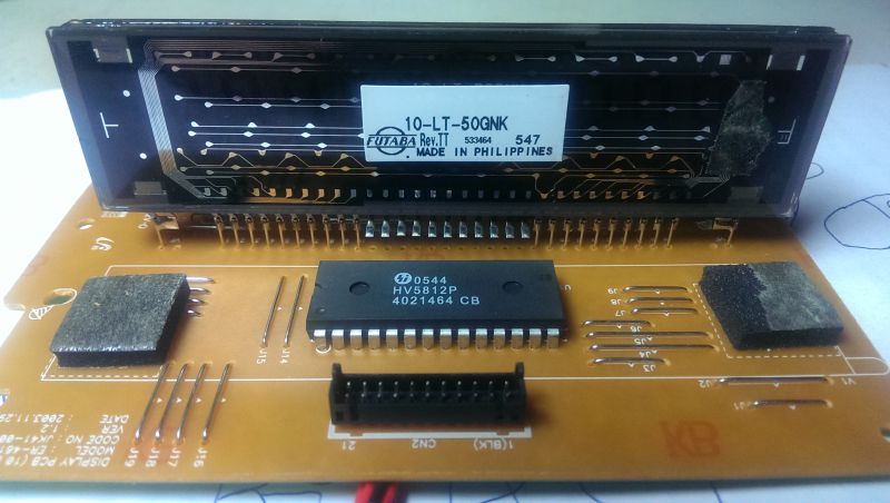

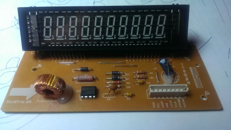

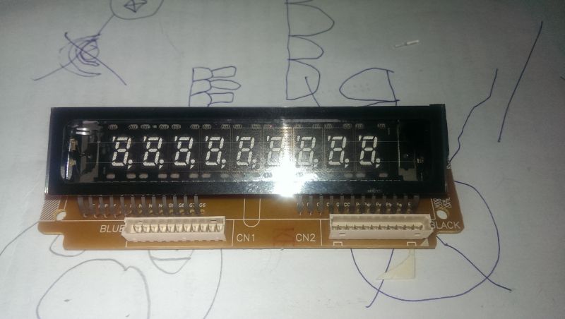

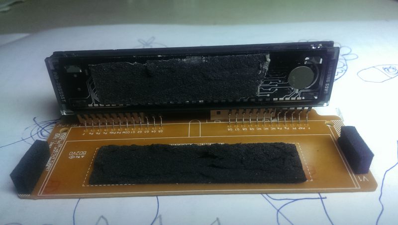

угу( самсунговский люминесцент
кстать стоит паралельно к FUTABA 10-LT-50GNK
добавлю фоток, может кто так их узнает
Спойлер[img][img]http://img.radiokot.ru/files/97410/thumbnail/txdah81bk.jpg[/img][/img]
Спойлер[img][img]http://img.radiokot.ru/files/97410/thumbnail/txdbtb57u.jpg[/img][/img]
Спойлер[img][img]http://img.radiokot.ru/files/97410/thumbnail/txdcntl2o.jpg[/img][/img]
Спойлер[img][img]http://img.radiokot.ru/files/97410/thumbnail/txddgqosq.jpg[/img][/img]

СообщениеДобавлено: Чт янв 14, 2016 05:08:49
Карма: 64
Рейтинг сообщений: 1013
Сообщений: 4332
Откуда: Ижевск
BAD03
http://img.radiokot.ru/files/97410/txdah81bk.jpg На этом драйвере + ATtiny2313 можно попробовать. Срисовывайте схему.
