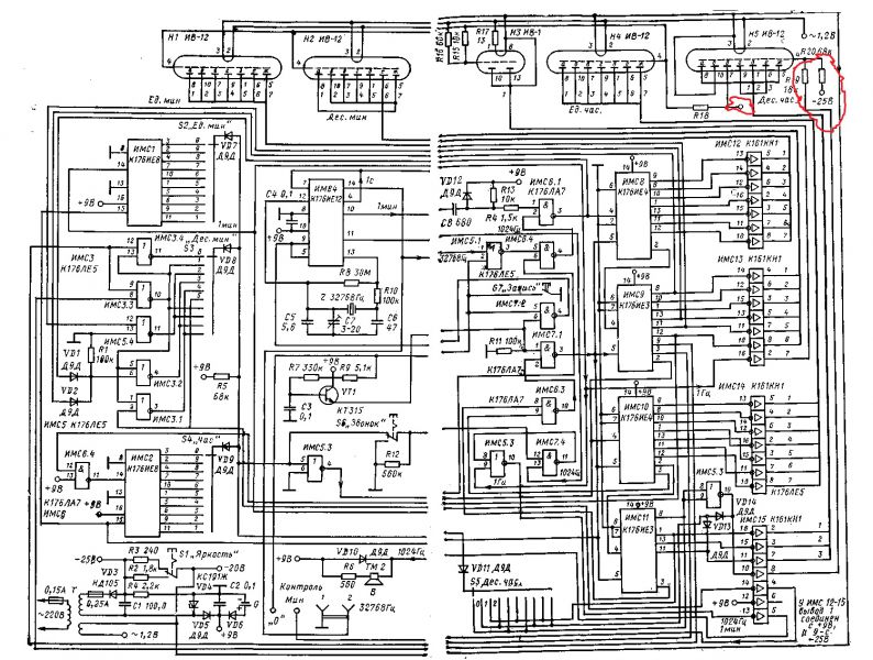

Здравствуйте.
В брошюре
Ковалев В.Г- Электронные часы на микросхемах (1985)
Из текста.
Соединение счетных секций производится через контакты переключателей SI, S2, что дает возможность быстрой установки счетчиков в требуемое состояние. В качестве установочной используются последовательность импульсов с выхода генератора секундных импульсов (ГСИ), подключаемая ко входам счетных секций минут и часов (рис. 22,а).
Установка состояний счетчиков контролируется по индикаторам. При возвращении переключателя S1 или S2 в исходное положение возможно ложное срабатывание счетчика из-за разности уровней напряжения на выходах ГСИ и предыдущей счетной секции к моменту переключения, которая воспринимается как дополнительный установочный сигнал. В результате индикатор показывает значение на единицу больше устанавливаемого. Частичной защитой может служить конденсатор С1 на входе счетной секции.
Может кто хотябы приблизительно какая емкость конденсатора ?
У часов Г9
Есть перемычка (левый угол платы) которая припаяна к одной дорожке.Может кто знает каково ее назначение???
Еще в микросхему ЛА9 заведены секундные импульсы зачем это сделано ???
Насколько я понимаю, с ЛА9 идёт выход на ИВ-1.
На схеме все подобные конденсаторы имеют ёмкость 120 пФ.

Наврядли.
Секундые импульсы берутся с ИЕ5 к ЛА подключен "транзитом".
Кто знает зачем разъясните.

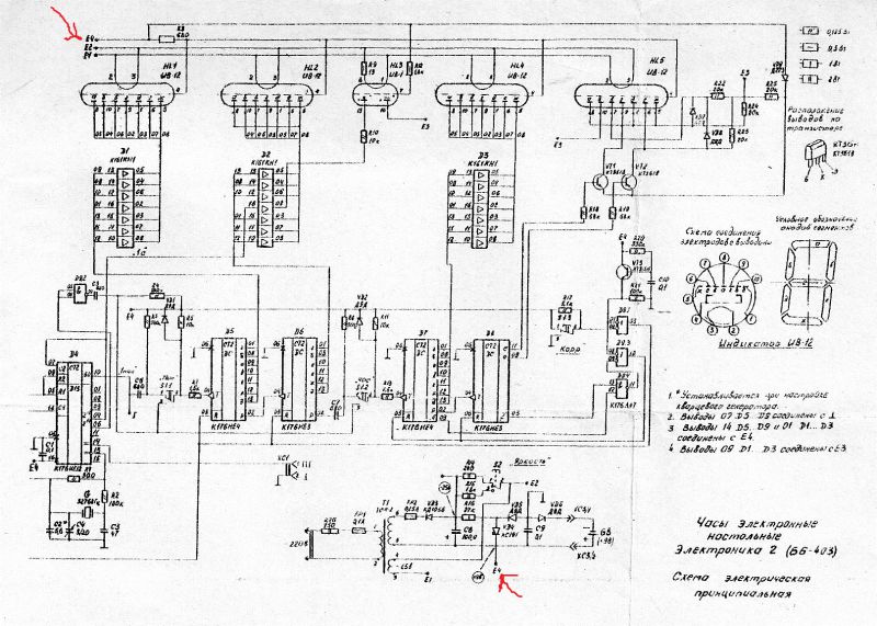

Вот перемычка на фыотографии.
http://moemesto.ru/SLvik/file/10281923/ ... 201000.jpg
Схему обновлю для наглядности.
http://ladoved.narod.ru/tehnika/6.elektronika-G9_02.jpg

Рейтинг сообщения: 4
Сброс всех счетчиков в момент 24:00:00

Т.е. должно совпасть три сигнала.
Со счетчика десятков часов.
Единиц часов.
И по приходу последующего секундного импульса происходит обнуление ???
Непонятно зачем секундный вход.
В выше указанной брошюре приводятся схемы со сбросом счетчиков без секундных импульсов.

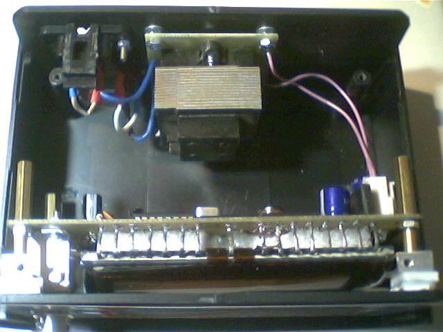

Что- то, "воспылав любовью" ко всяким уникальным микросхемам все напрочь забыли о том, что "в природе" существуют значительно менее уникальные микросхемы- "драйверы верхнего ключа" -1109КН2, 1109КН12, UDN6118, UDN2981~2984... Но и любимая ULN2003 вполне позволяет использовать её в качестве ключа управления ИВЛ- вот пример согласования МК, ULN2003 и ИВЛ:
Кто- то может сказать, что "питание накала постоянным током это....." - отвечу- ФИГНЯ, я знаю достаточное количество устройств, в котором накал питается постоянным током, а питание этого частотомера вообще на 100% скопировано у "Самсунга"..
Да.. Вот фото работающего частотомера:
И уже окончательно собранное устройство:
Можете критиковать. но я его собрал из того, что "было в тумбочке" - не пытаясь применить что- то уникальное и труднодобываемое, и достиг нужного мне результата.
