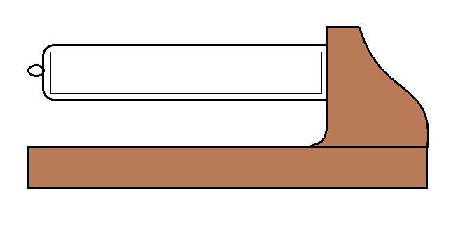

На манер светильника с люминесцентной трубчатой лампой - плату, боковинку, торцы самой трубки упрятать в корпус, а средняя часть, где цифры - без корпуса.

Только вот не хватает у меня воображения, каким образом теперь пространную всю эту конструкцию - в корпус упихивать. :dont_know:

Вот смотрю на эту здоровенную дорогущую микру и не понимаю чем она лучше обычных ключей, хотя и она есть в корпусе покомпактнее.
Кто нибудь проводил подсчёт каких сегментов за круг времени больше, активных или неактивных?
