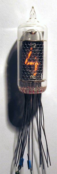

СообщениеДобавлено: Чт ноя 04, 2010 00:09:39
Рейтинг сообщений: 101
Сообщений: 1650
Благодаря нашему сотоварищу по газоразряду Dimone моя коллекция увеличилась почти вдвое :))) Сегодня получил долгожданную посылку. Среди прочего был вот такой индикатор с почти стертой надписью. Требуется опознание.
Отчетлива видна только буква C и кусочек L. Характерная особенность лампочки - необычная 4. Предположительно это
польский LC-531. Но на той странице не видна 4. У кого есть такая лампочка - подтвердите мое предположение.
Ну и до кучи выложу фотки Z5600M, не помню проскакивала здесь такая или нет.
