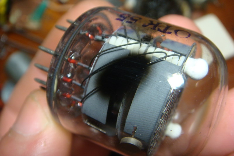

Это называется брак)
У ИН-4 стала плохо гореть восьмерка, демонтировал её из часов и просто подключил к преобразователю
восьмерка так-же светилась не полностью, оставил на ночь, а на утро от восьмерки ничего не осталось
Вот фото утечки

Гефестион писал(а):
Нифига себе, это как так получилось!? :shock: Может, Вы дали слишком большой ток? И как понять "ничего не осталось"? Не мог же металлический катод за несколько часов полностью испариться (ну если там, конечно, не было дуги).
Судя по фото, испарилась не восьмёрка, а проволочка, подключенная к ней. Получается, что разряд зажёгся на этой проволочке. Это могло быть как из-за дефекта, так и из-за превышения номинального тока. Особенно у старых ИН-2 это заметно- чуть превысишь ток, тут же начинают светиться разряды на проволочках.
