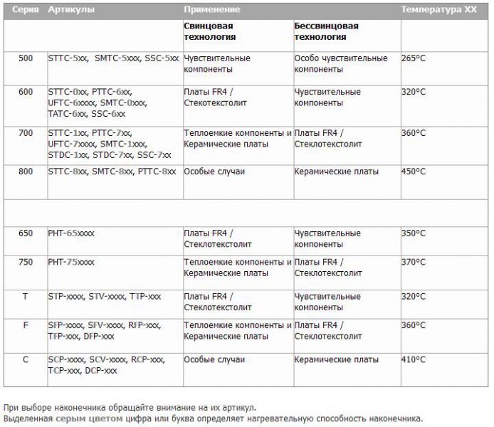

PID в паяльнике действительно не нужен. Вон, в меткалах мало того, что пида никакого нету, дак и датчик температуры отсутствует. ;) ПИД - это просто способ регулирования и далеко не самый эффективный. Релейное регулирование быстрее, а выбег - он же только на датчике выбег, на жале его и незаметно совсем будет. Не понимаю, что вы все с этим пидом носитесь, как с писаной торбой? Делать умное лицо и подбирать коэффициенты, при этом не имея никаких объективных критериев правильности работы - это очень круто, конечно. :)

Вон, в меткалах мало того, что пида никакого нету, дак и датчик температуры отсутствует...
Это ващще из другой оперы. И если разобраться, то в качестве виртуального датчика используется точка Кюри -- изменение свойств материала. Но есть нюанс -- фиксированноле значение температуры. И его просто так не изменишь. Не знаю, плюс это или минус, спорить не буду.
Чё это из другой оперы? Нормальный релейный регулятор. Какая разница, чем нагрев выключать, транзистором или точкой кюри? И где там волшебный пид? ;)
ПИД имеет смысл, когда датчик температуры достаточно далеко от нагревателя установлен. В наших же паяльниках он практически всегда меряет температуру нагревателя.

С индукционнкой тоже не все сладко и гладко. Так как регулировка идет по точке Кюри а она достаточно высокая, это требует замены жало под каждый вид пайки.
Самая главная фишка это быстрый отклик системы, отбор тепла автоматически включает подачу мощности за счет изменения свойств материала.
