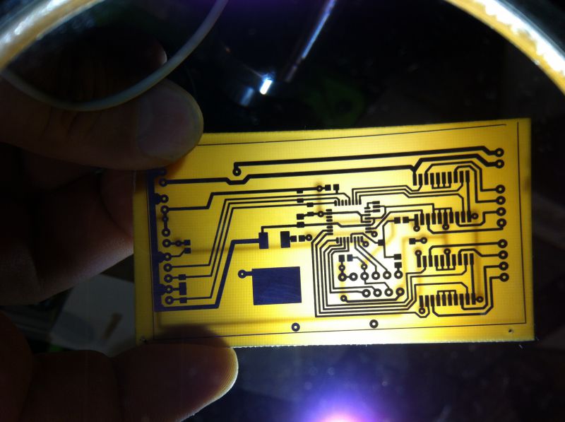

Сегодня со второй попытки удалось запустить всю систему. Пару дней назад собрал, но были какие-то глюки. Выяснилось, что я в схеме перепутал выводы драйвера мотора по питанию (логику и силовую часть)... Это все от невнимательности и особо не хотелось читать datasheet.
Плату помог развести Дмитрий (pdv1965), за что ему огромное СПАСИБО! Уж больно не люблю я этот процесс. Ну далее веселые картинки...

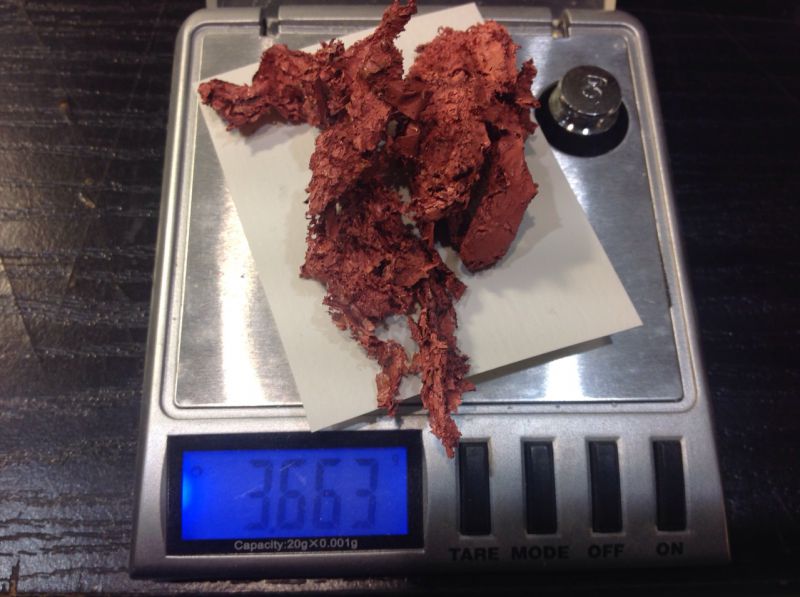

Обрезку платы я делаю типа скрайбинга, процарапав пару раз ножом текстолит, после отламываю и зачищаю торцы. Мне так удобнее.
Кстати вот сколько меди слезло:
А лужение мне нравится химическое, тут главное зачистить медь, и будет блеск :)
И вот как бы запаял пару дней назад, и все как бы хорошо, да не пошло... Хоть кое-как и работало частично...
Помучив немного, спалив контроллер (спутав питание), ну за одно и драйвер, и кажется не один, убрал со стола и ушел домой... Но сегодня решил спокойно разобраться и таки нашел свою ошибку, ну и собралось все нормально...
ПЫСЫ: еще предстоит немного подумать над поршнем, в остальном практически можно уже и пользоваться. А в будущем и фен в такой же корпус хочу перенести.

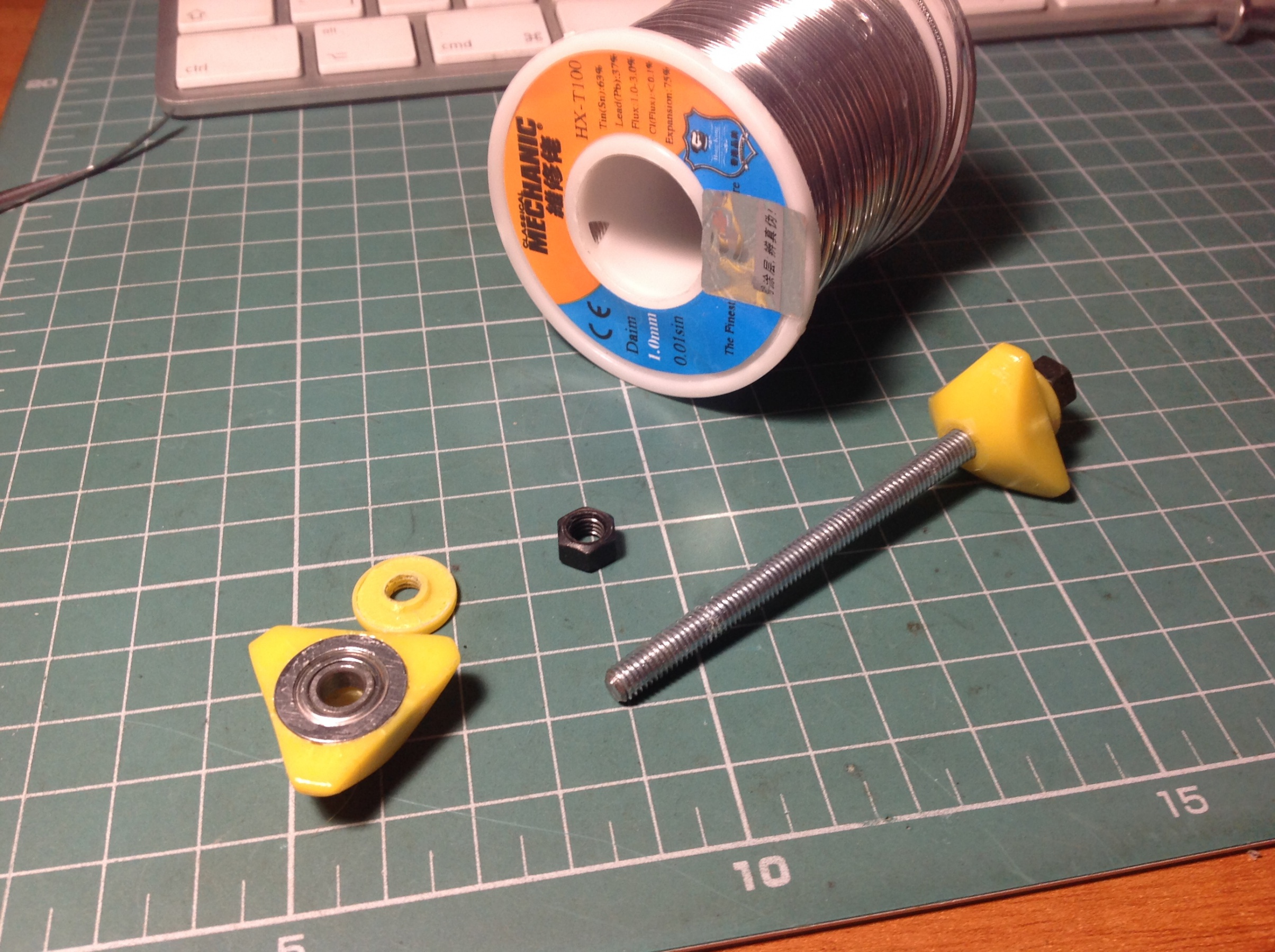

Небольшой отчет о впечатлениях работы с инструментом.
Сегодня необходимо было сделать несколько тысяч точек пайки, как СМД так и ДИП компонентов. Вот и пришло время испытать не точечно, а в серьезной работе прибор. Собственно все прошло замечательно, но почти...
Из проблемных моментов:
- если работаешь один, то все как бы нормально, но если с кем-то, то прибор "три в одном" не лучшее решение (думаю, объяснять не надо почему);
- надо доработать алгоритм диспенсера, чтобы была возможность откатить поршень немного при завершении работы (серии дозирования), так как инерционность процесса продолжает давить пасту, хоть и немного, но большая зеленая жаба дает о себе знать... И может еще после каждой дозы шаг назад и возврат при следующем клике + доза ... Думаю, так будет лучше.
- Вакуумный пинцет... Ну очень уж шумный, хоть и тише китайской версии с компрессором. Надо искать что-нибудь тихое..
Из положительных впечатлений:
- Очень порадовал в работе податчик припоя.
Я сделал по-быстрому ручку из шариковой ручки. И держа паяльник в одной руке, а ручку с припоем в другой выполнил операции пайки сотен ножек просто на одном дыхании, успев олько под конец заметить, что катушка припоя почти закончилась...
С насадкой на паяльнике их паять было не очень удобно.
Ну с этой насадкой надо еще потренироваться паять, возможно что-то мельче чем ножки (пины)...

А вот подача припоя - просто не нарадуюсь. Когда пришлось много дип паять (очень много), - здорово выручает. Еще сбацал катушкодержатель на подшипниках, а то задолбал грохот катушки (она постоянно переваливалась на тонкой оси).
