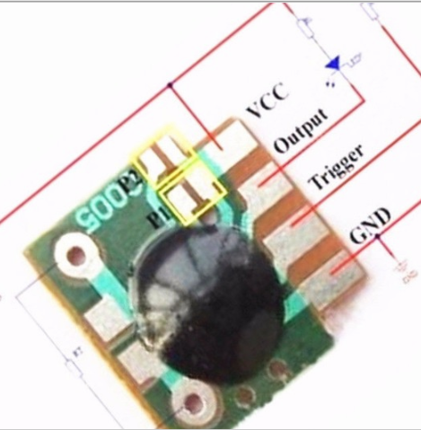

Из всего многообразия предложений, мне подходит только китайский таймер С005, другие микросхемы не входят в круг моих понятий... А пока жду эти таймеры на алиэкспресс заказал у двух разных продавцов (тут частенько "кидают") так что времени в навал...
:))) :))) :))) :facepalm:
Так он c RC времязадающей цепью, т.е. по-вашему не православный... :? :(
koluhok писал(а):
Я же говорю - проклял и забыл про конденсаторно резисторную подгонку времени.

В роликах С005 хвалят за точность, буду пробывать. Изображение

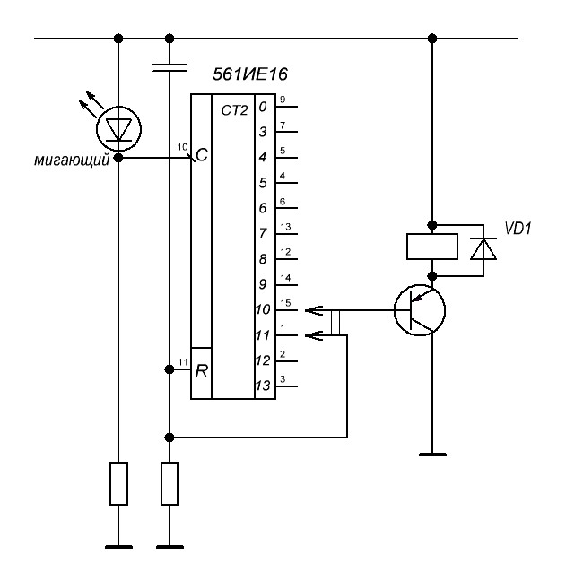

Самсусамыч, Ой-ой-ой... А это не софистика ли, мил человек, а? Ладно, не отвечай, дай мне схему натарабанить. Помолчи, пожалуйста. Все каменты - потОм, ладно? Апосля выкладки схемы (реальной)
Добавлено after 18 minutes 23 seconds:
Как-то так...

Накарябал
...или какая-то хрень, или меня забанили...
ЗЫ. Проще только сломаная нога/рука
ЗЗЫ Топикстартер - Эта схема для тебя, мил человек.

Кому как… у каждого «простота» - «понятие» разное. :)
А К561ИЕ8, ИЕ9 не покатит не? Обязательно ИЕ16? :)
Самсусамыч, Не въехал кто такой ТС, надеюсь это не Кашкаров.
ТС – это топик стартер. В данной теме является koluhok :))

Проще уж 4060, которая во многих случаях еще доступней ИЕ16 /4040. Изменяя у нее частоту можно в больших пределах регулировать времена. А уж вместе с ИЕ8 /4017 можно хоть суточные интервалы делать. Так же, генератор у 4060 легко работает с кварцами, в тч часовыми.
*Остается загадкой, почему у нее нет нашего аналога, почему не скопипиз не скопировали.

Martin76, Молоток! НО! Я отталкиваюсь от того, что у МЕНЯ есть... Сорри.
Да, на этом чипе проще, но и найти его труднее (и дороже -не спорьте!).
Ладно, ТС внял - Слава Богу. ВСЁ!!! Вопрос закрыт, надеюсь.

А что у вас ЕСТЬ?
А, прочитал- 561ИЕ8.. ИЕ9, и, на сколько я помню- 555 таймер..
Могу на 555 таймере и паре ИЕ8 что- нибудь "нарисовать".. :dont_know: Если хотите.. :dont_know:

Самсусамыч, "А К561ИЕ8, ИЕ9 не покатит не?" Не, это такая штука, что МАКСИМУМ на 10 поделит, ну, или на ... если каскадировать - флаг в руки...Именно, на 10/8 каждый чип!

Извени, переделал твою схему под себя. Только вот микрухи к561ие16 интернет в Тамбове не находит, а в других городах только оптом продают. Опять нестыковочка :lol: Изображение
А мне опять конденсатор с резистором подгонять??? Другое дело китайский С005 - есть таблица сопротивлений (по времени срабатывания)=шик модерн, одно слово Ля-пота! Вот и выходит - с Китайцами проще иметь дело, молодцы да и только.
