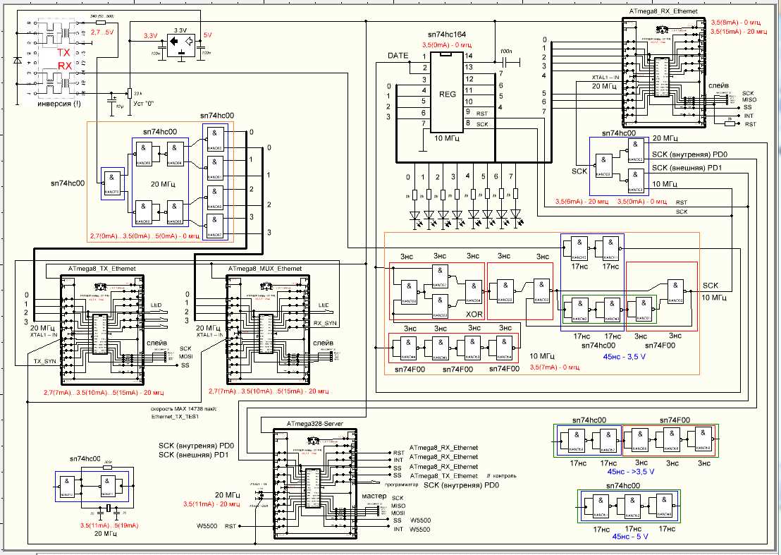

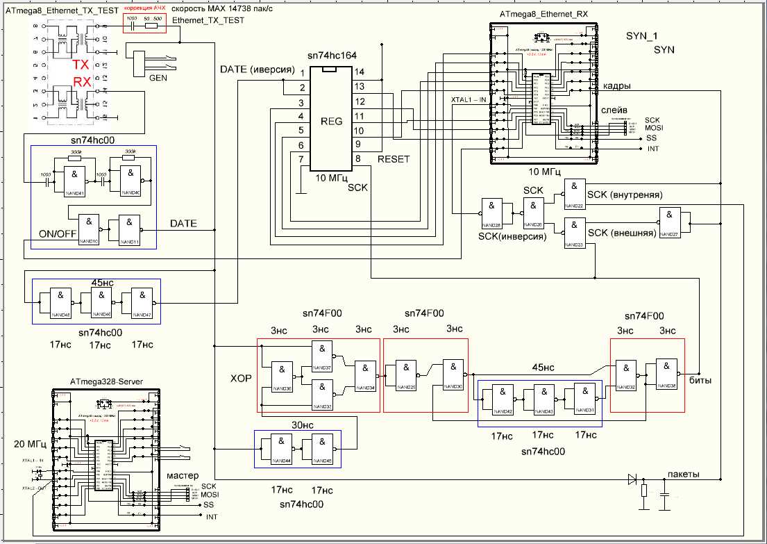

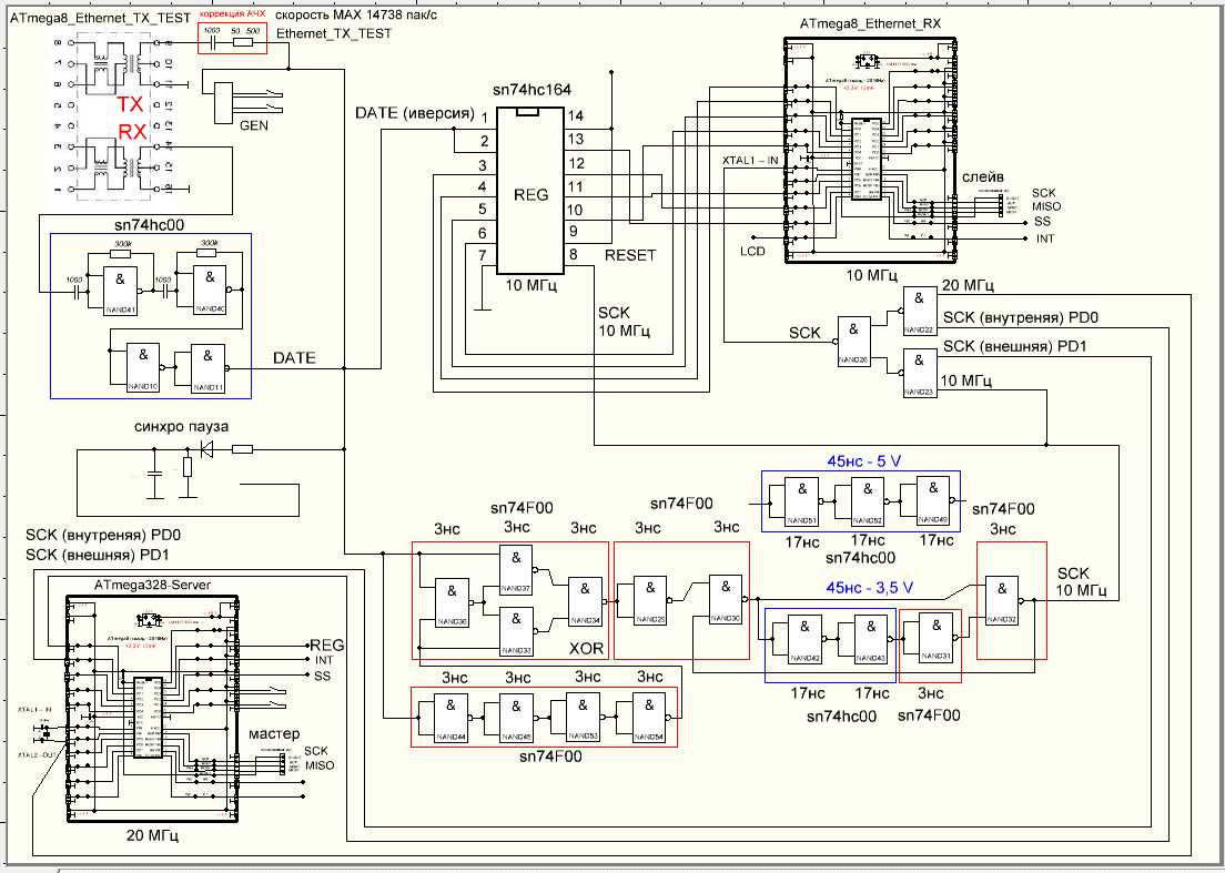

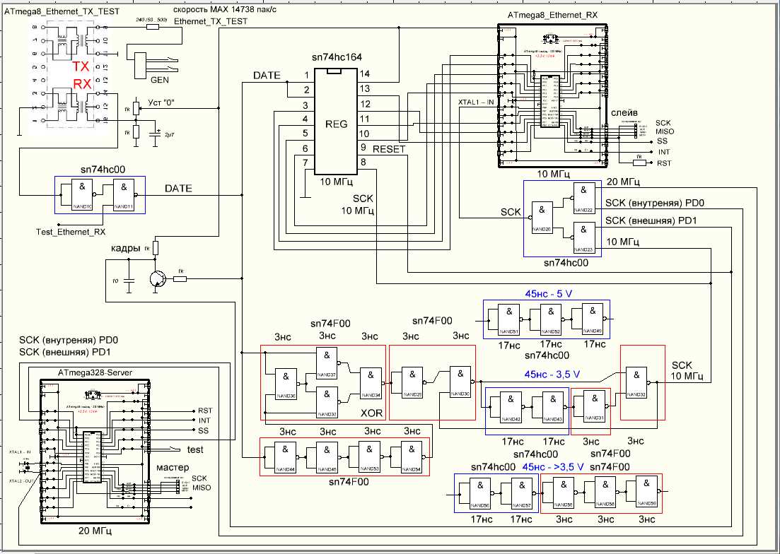

заменил XOR 2мя транзисторами...
надо пересчитать временные задержки под реальные микросхемы...
roman.com, напиши перечень имеющихся микросхем время прохождения сигнала по ним, а я попробую под них схему нарисовать.

перечень имеющихся микросхем... большой))
разные логические элементы... регистры... счётчики... мультиплексоры... и т.д.
время прохождения сигнала по ним я не знаю... только примерно))
если бы я знал точное время прохождения сигнала... то эта схема уже давно бы работала))
проще придумать по моему уже невозможно))

У тебя задержка на 1 элементе 17мс, а на 3 - 45мс... 17*3 != 45
Добавлено after 59 minutes 49 seconds:

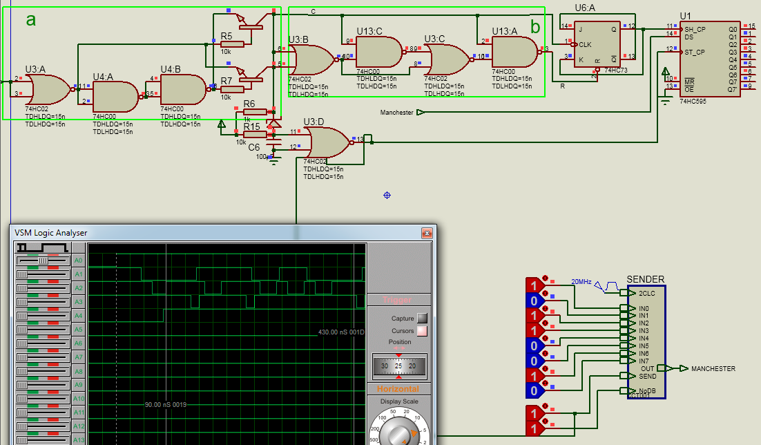

Дописал время распространения сигнала по логическому элементу (установил 15нс), XOR сделал на транзисторах, вписал приём в 4 корпуса... но по времени получилось впритирочку... как у тебя такие длинные цепи успевают :dont_know:
Добавлено after 2 minutes 33 seconds:
сдвиговый регистр с защелкой применил для тог, чтобы можно было во время приёма следующего байта обработать пришедший... хотя, наверно это излишнее

регистр с защелкой не нужен... поиск и захват сигнала будет делать ардуина))
всё что нужно - выделить синхро сигнал и подать на XTAL ардуины...

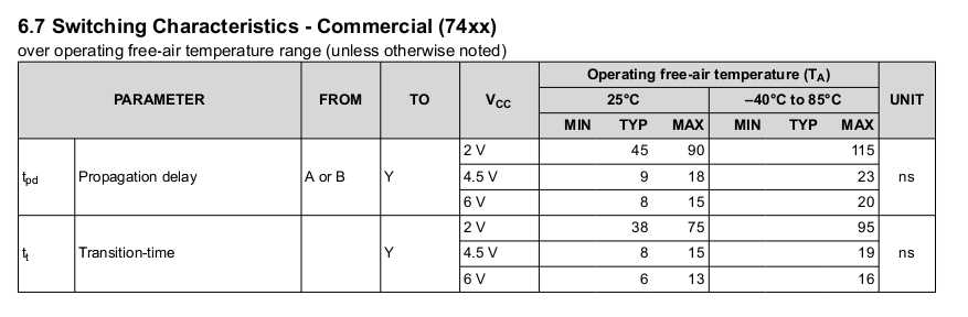

это примерно)) так показал тестер...
тестер показал скважность сигнала одновибратора на 3-х элементах ~15...17 нс
сколько точно я не знаю))
протеус показал 11 нс...
даташит говорит 8...9 нс

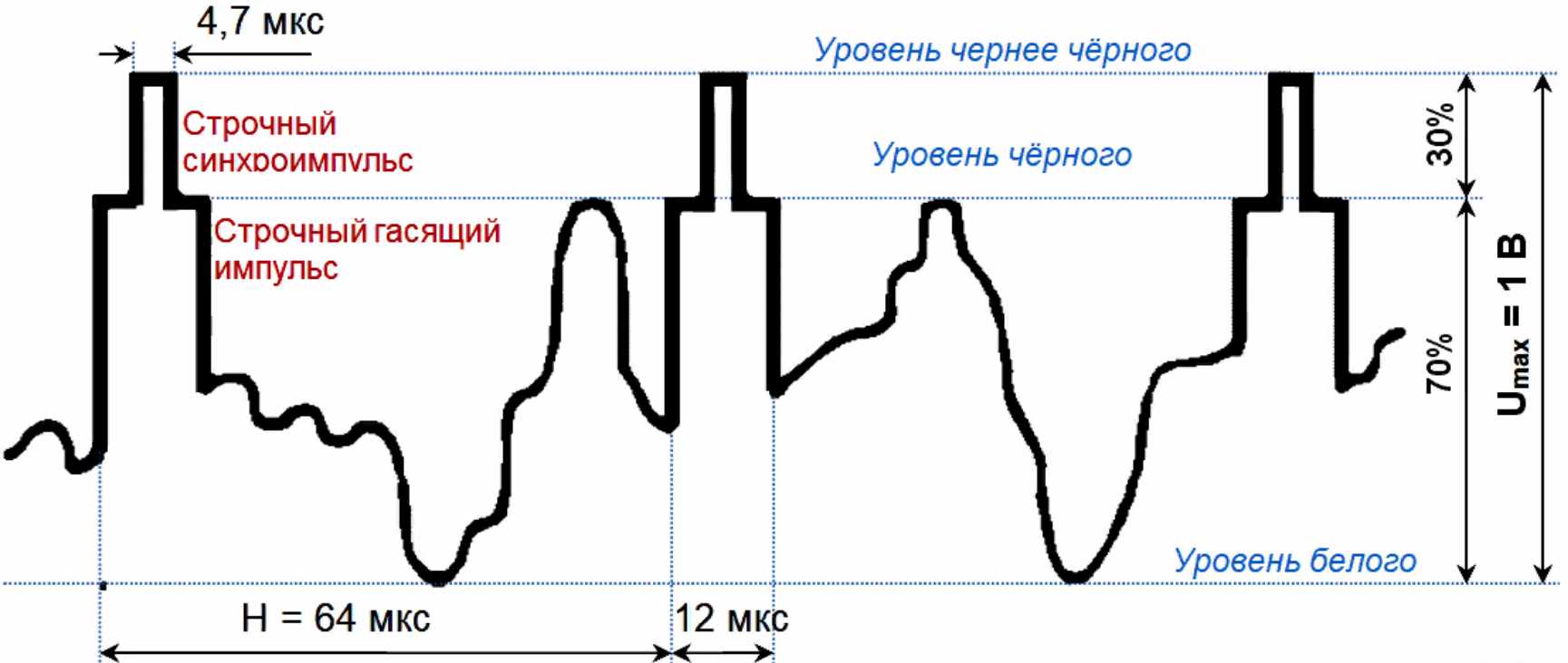

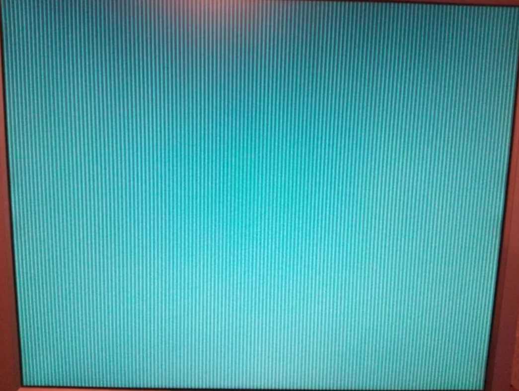

а что если посмотреть сигнал на... телевизоре ?))
частоты до ~30 мгц телевизор показывает...
примерно так выглядит частота 30 мгц на телевизоре))
Screenshot_6.jpg [72.18 KiB]
только не акая красивая... но видно чётко))
:tea:

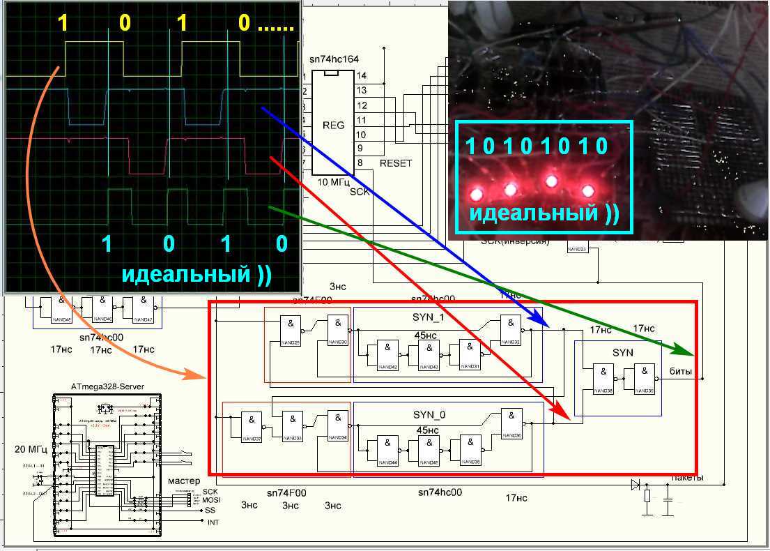

ещё один вариант схемы...
ХОР.jpg [109.89 KiB]

далее...
схема.jpg [115.17 KiB]
уже лучше))
схема_осцил.jpg [99.48 KiB]
время включения - выключения логических элементов сильно зависит от напряжения питания...
:roll:
но в целом синхронизатор уже работает стабильно)) если можно так сказать))
:tea:

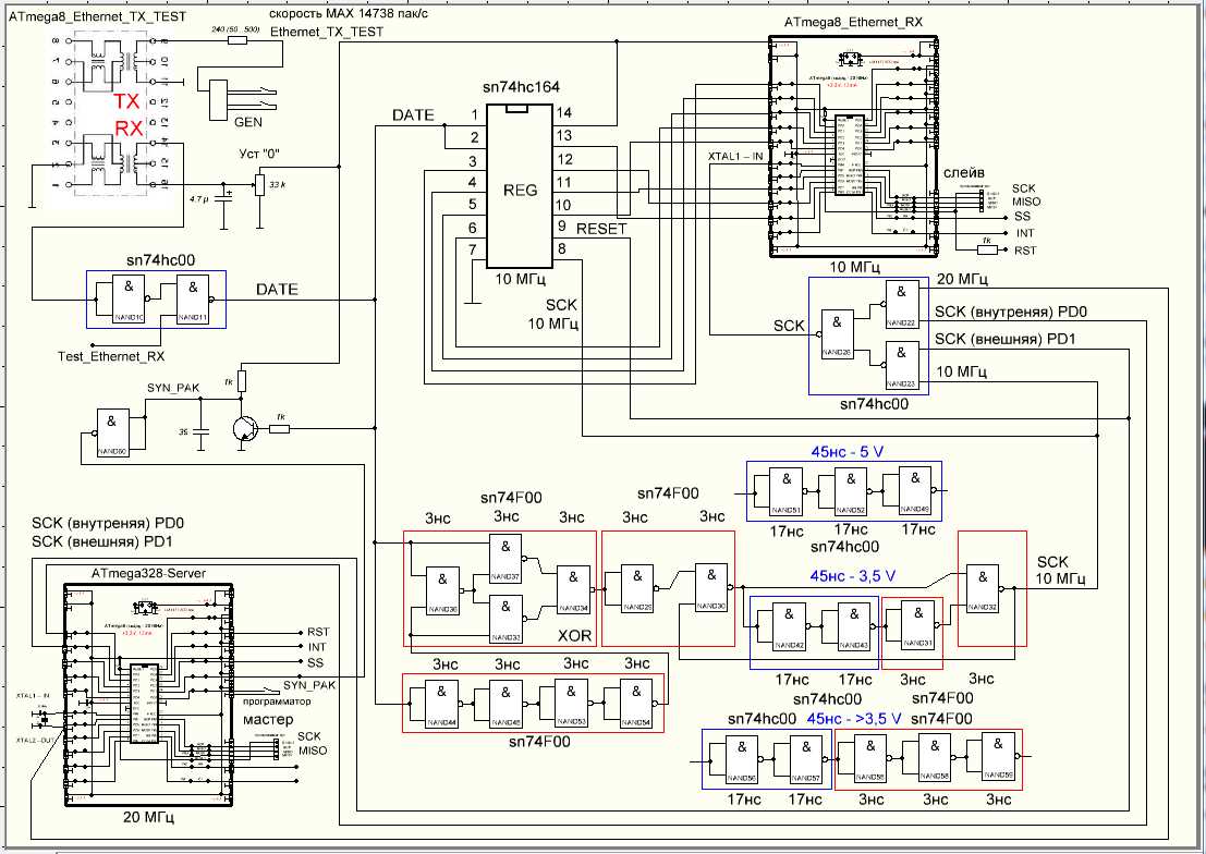

далее...

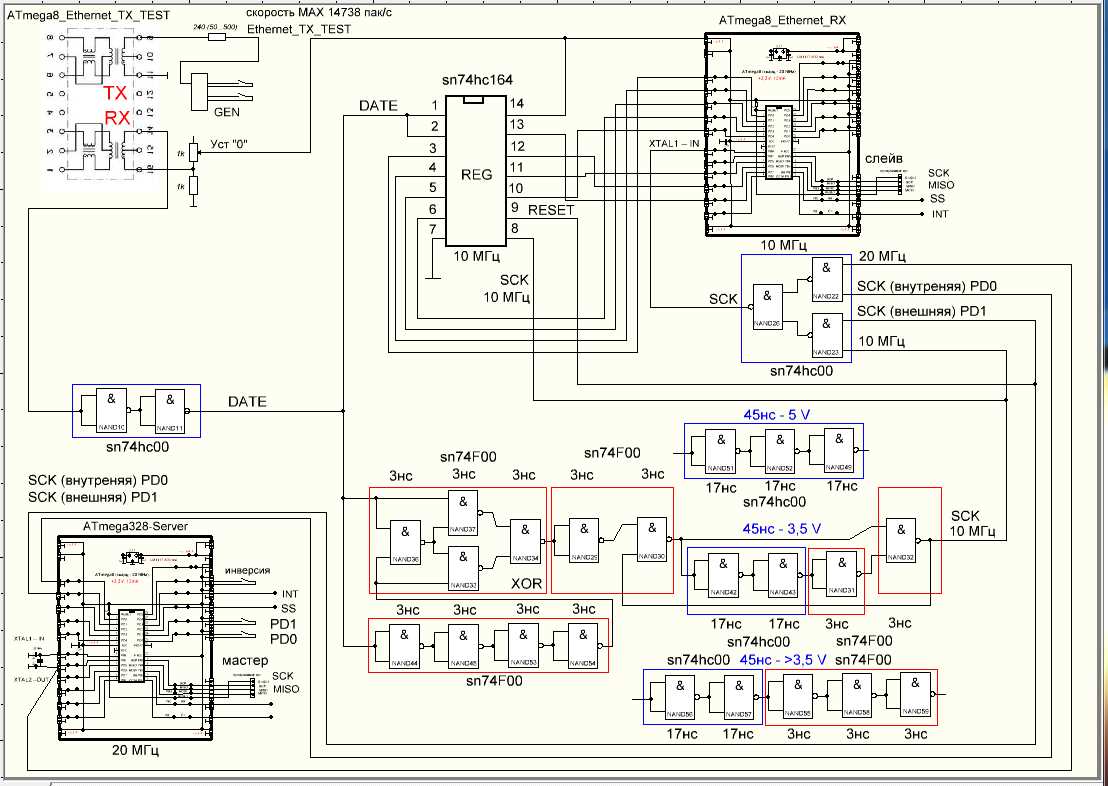

подкрутили схемку))
схема_RX.jpg [116.64 KiB]
улучшили синхронизацию...
схема_RX_осцил.jpg [111.97 KiB]

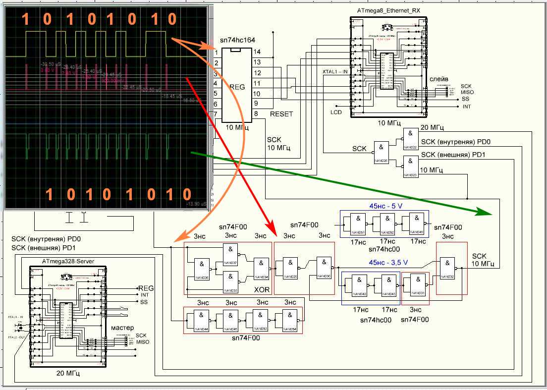

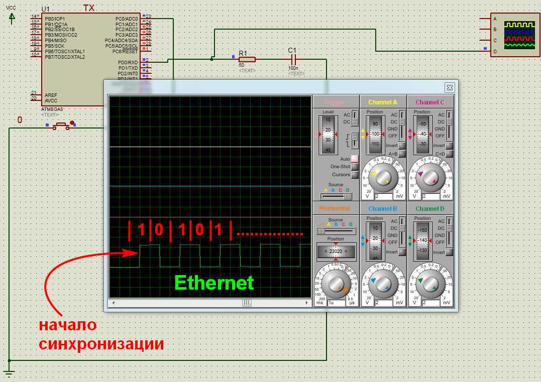

на самом деле там сигнал синхронизации уже близок к меандру... просто в протеусе не могу воспроизвести...))
далее...
пакетики уже побежали))
схема_RX_монитор.jpg [126.2 KiB]
на осциллограммах и анализаторе видно что первый и последний бит Ethernet пакета теряется...
в принципе это не столь критично... работает и так))
хотя надо подумать как ещё улучшить...

далее...

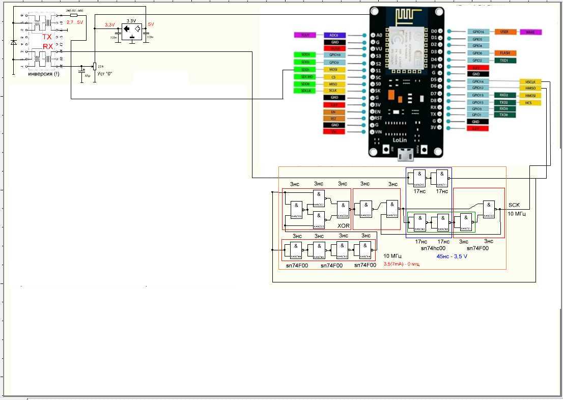

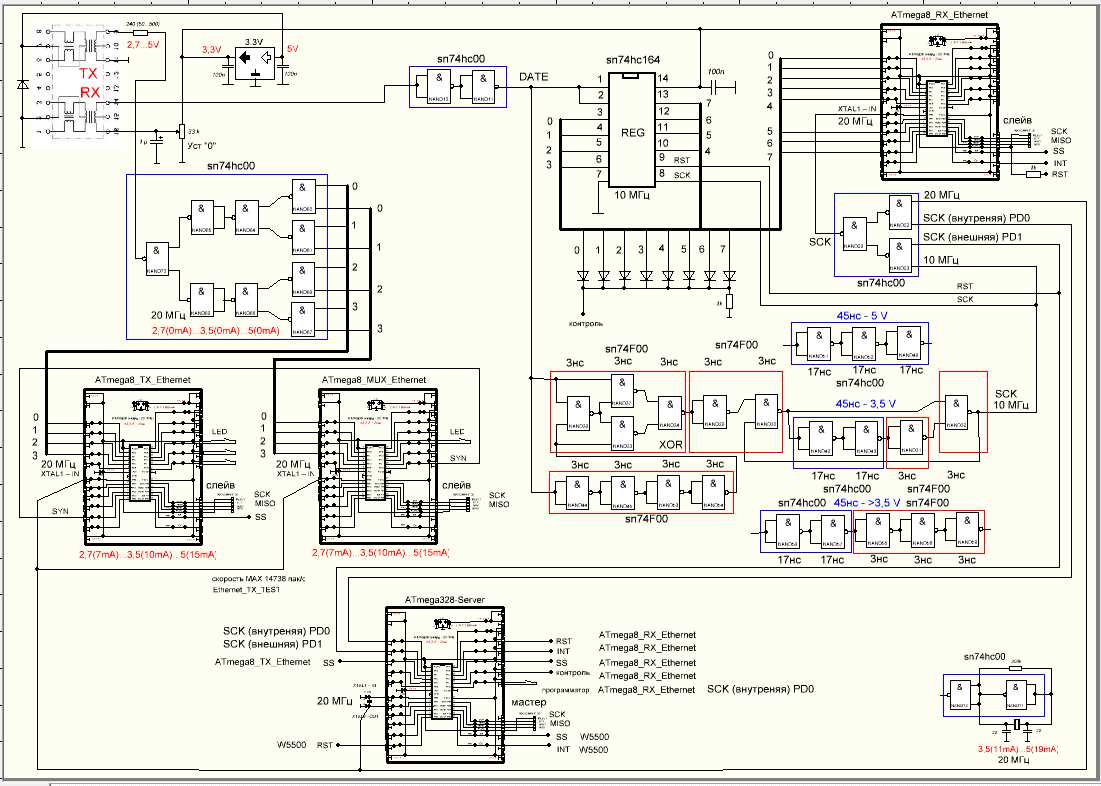

ещё подкрутили схемку))
схема.jpg [120.04 KiB]
пакетики побежали ещё быстрей))
схема_тест.jpg [129.72 KiB]

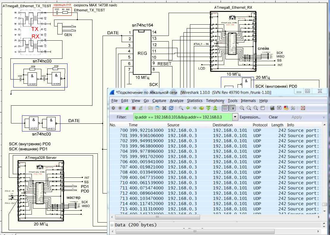

Добавлено after 6 minutes 23 seconds:
синхронизация работает по первому биту...
Ethernet_RX.jpg [122.77 KiB]
пока эта схема работает стабильней чем другие...))

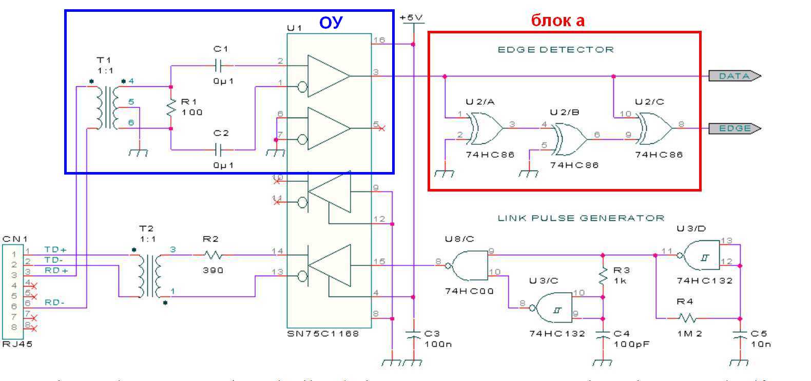

в первоисточнике использовали ОУ...
ОУ.jpg [72.15 KiB]
у меня нет такого...
значит... нужна другая схема))
без усилителя.jpg [115.86 KiB]
работает))
RX.jpg [128.76 KiB]
надо ещё подумать... что подкрутит))

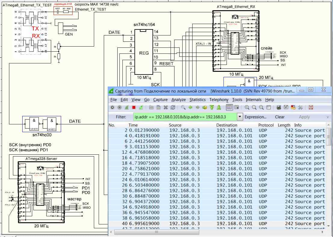

подкрутили схемку)) и программку ))
RX.jpg [119.85 KiB]
работает))
отчёт.jpg [221.62 KiB]
только иногда наблюдаются потери пакетов...
отчёт_потеря.jpg [184.55 KiB]
это связано с тем что скорость обработки пакетов пока не высока...
если в локалке работает куча устройств с широковещательными пакетами... то МК просто не успевает их обрабатывать...
связка ATmega8 + ATmega328 слишком медленно работают))

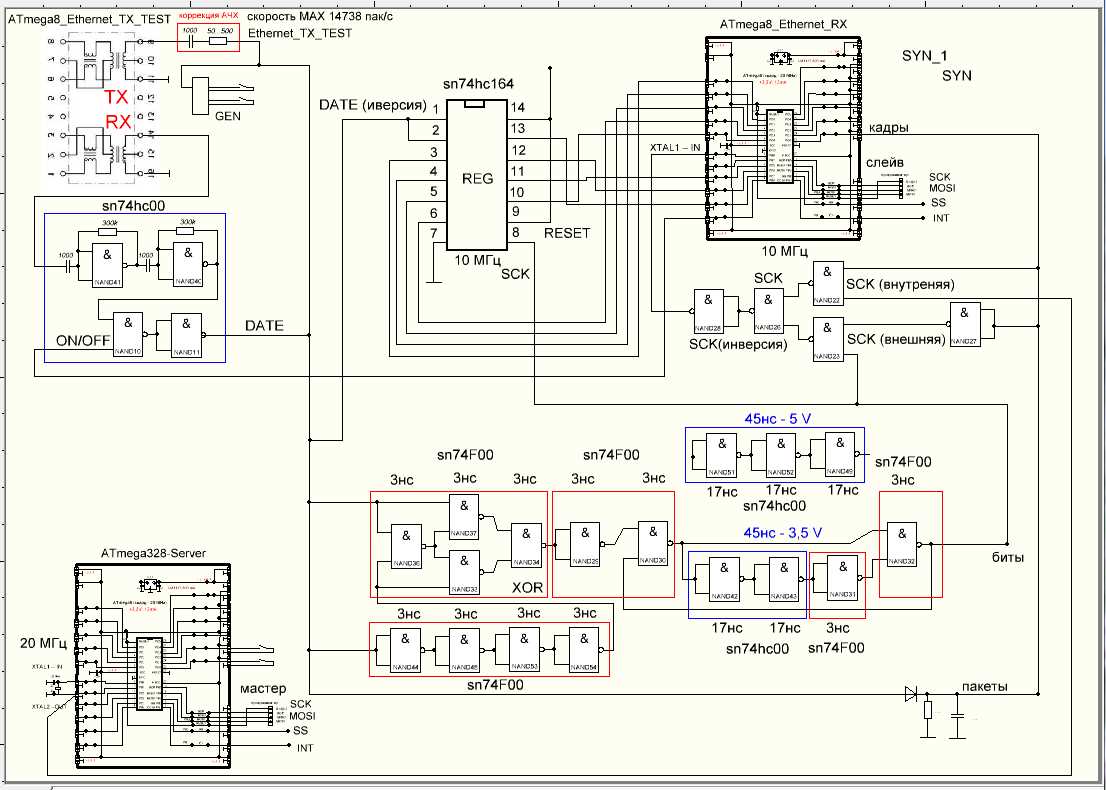

добавили пакетную синхронизацию...
схема_RX.jpg [124.56 KiB]

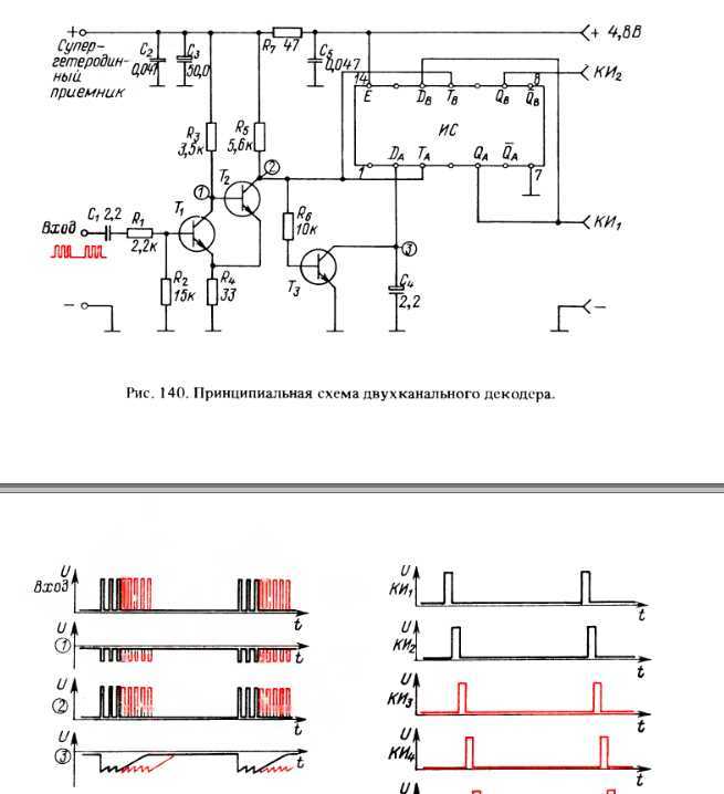

идею взяли из радиоуправления...
синхро.jpg [33.71 KiB]
в целом приёмник уже работает достаточно стабильно.
глюков ATmega8 почти нет))
:tea:

вот идеальная схема))
Screenshot_1.jpg [90.77 KiB]
только для нормальной работы нужна тактовая частота 40 мгц...
мега8 такую не потянет)) жаль...
:tea:

roman.com писал(а):
практический смысл:
-простота схемы
ну это на AVR получилась большая схема)) просто AVR медленно работают...
а если взять что-нить побыстрей... типа STM32 или ESP32... то схема будет попроще...
схема будет примерно такая
ESP32.jpg [60.64 KiB]
но это уже совсем другая история))
:tea:
