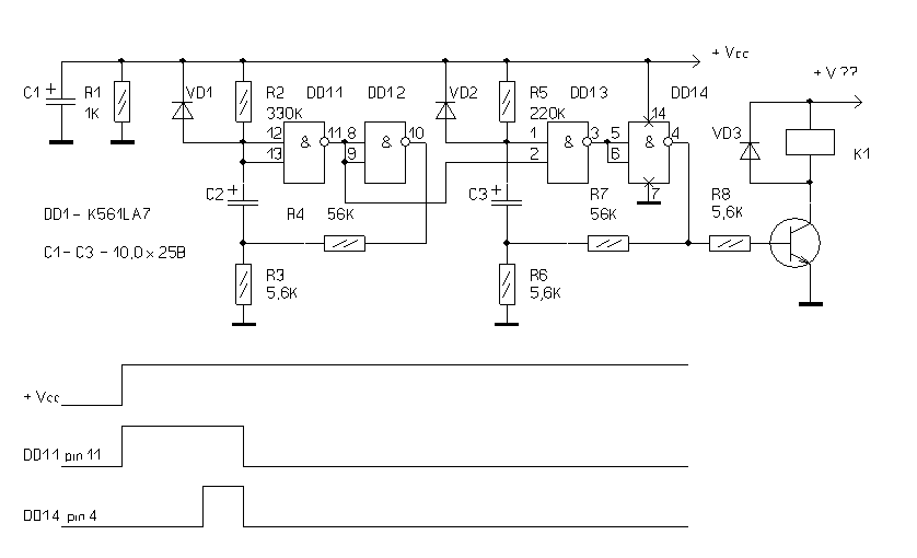

В прикошаченном файле проект схемы без одновибраторов. Две задержки на триггерах Шмидта. Одна на 2 секунды, другая на 3 секунды. Из разницы между ними формируется импульс. Если вместо К561ЛА7 применить К561ТЛ1 с триггерами Шмидта на входе, то будет ещё проще :)
Вполне нормальная схема. если особая точность длительности паузы и сигнала не важна.

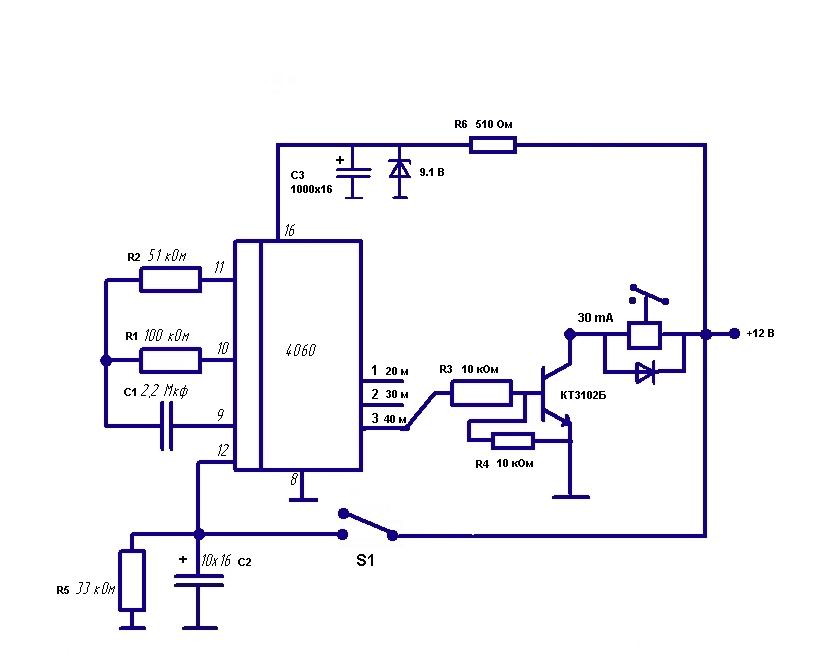

Нужно включать нагрузку кратковременным нажатием выключателя S1 без фиксации где-то на 30 минут . Затем реле отключается. Если нажать на S1 когда 30мин не истекло, отсчет начинается заново или прекращается (еще не определился).
Составил схему из отрывков других схем в интернете. Ток реле мерял сам, около 30 мА . Номиналы резисторов и конденсатором условные. Помогите разобраться и навести порядок.
