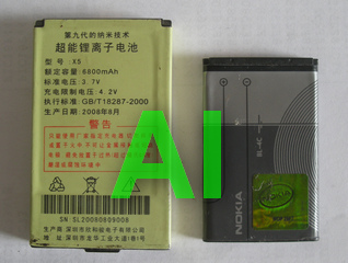

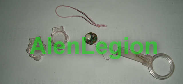

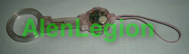

Оба вывод "ААА" К китайский брёлок, которые место пайка выводы для светодиоды, вот я его убрал, и поставил оптореле через 2,2ком.
Китайский брёлок батарея я его убрал и подключил к Литий.

клиент просил мне.
Вот я снова собрал и сфоткал.
