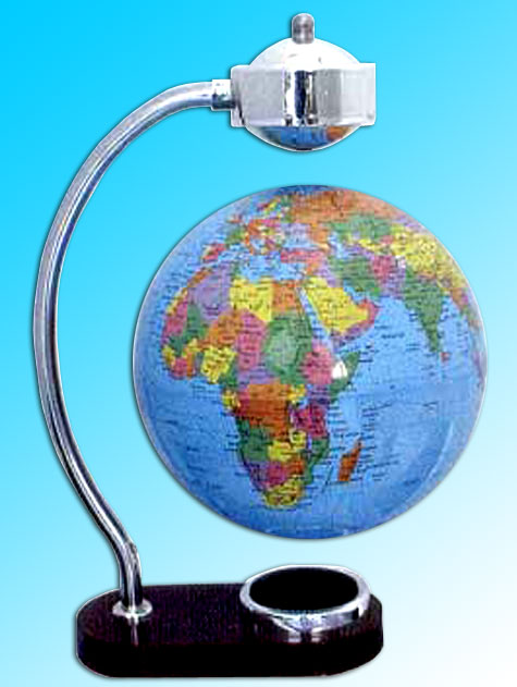

Кому интересно, я нашел очень прикольный магазин со всякими левитационными штучками http://www.shop-gp.com/
.jpg [52.15 KiB]
