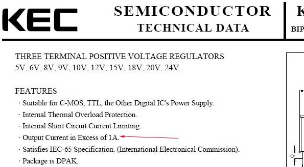

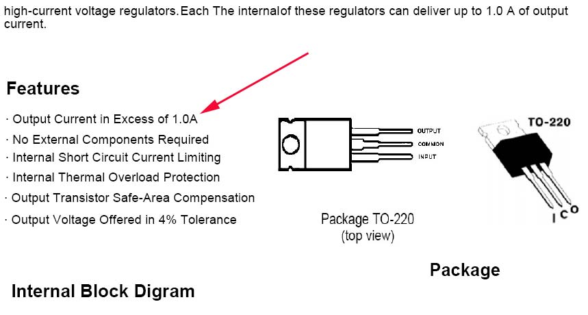

SLvik
Малость занимаешся подтасовкой :))) и приводишь факты удобные тебе
MyxoMop писал(а):
Кажецо я писал, что 1,5А отдельные модели (с обозначением не 7805, а с какой-нибудь доп. буковкой или типа того). У тебя же скорее всего была классическая 7805 до 1А.
SLvik писал(а):
Конечно если на входе сделать 7в, то греться КРЕНка не будет т.к. силовой ключ будет практически полностью открыт.
По даташиту (надо смотреть на конкретного производителя) законно можно 7,5 вольт, вот и подавай 7,5. А ведь есть еще low dropout модели. :)))
А в общем надо завязывать, к газоразряду это не относицо, да и никто ничего никому не докажет :tea:

MyxoMop писал(а):
SLvik
Какая подтасовка?
Зашёл на http://www.alldatasheet.com набрал в поисковике "7805" и открыл самую верхнюю ссылку.
Можете сами проверить если не лень.
До этого даже никогда не смотрел даташит КРЕНок.
Для справки:
Output current in excess of 1.0A
Что означает:
Выходной ток превышает 1.0А
