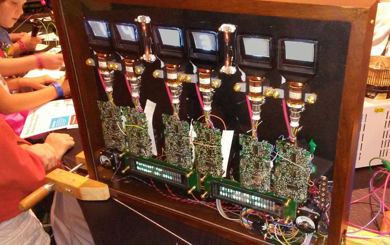

Как только народ за бугром не страдает... :)))
Зверь, именуемый Кот
Жесть... Это-ж додуматься надо, на экранах с видеодомофонов часы сделать... :)))

Это не видеодомофоны, если что. Это распетрушенные Sony Watchman TV :))) Изначально эти трубки для портативных теликов разработаны были.
А, ну может быть. Не знаю, не разбирал, просто по виду самих изогнутых дисплеев очень похожи.
p.s. все равно, извращенцы эти буржуи :)))
