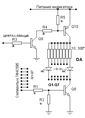

нужно инвертировать катоды и аноды.
Почему И? Инвертировать ИЛИ катоды ИЛИ аноды. Ну и ключи поставить. Кстати можно ключи инвертирующие использовать

RoboC писал(а):
Под схему с верхним питанием нужно инвертировать катоды и аноды.
Там есть прошивка как для ОК так и для ОА. Тогда что еще остается?
Вот в этой же теме на 10 странице все разжевано uldemir'ом про ключи
Почитайте
Я не ошибся , там именно И.
В приложенной схеме с ок разряд и сегмент ВКЛ 1 .
Тогда извиняюсь невнимательно посмотрел :oops: Привык что либо сетки либо аноды в принципе можно не трогать

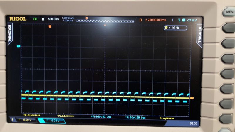

RoboC писал(а):
Удалите резистор указаный на картинке.
Измерьте мультиметром напряжение между точками указанными на картинке.
Должно быть -27В.
Если да. Обратно верните резистор. Соедините накалы 2 ламп последовательно и подключите к схеме накала.
Соедините сетку одной из ламп с любым анодом этой лампы и подключите к +3.3В.
Подайте питание.
У этой лампы должен загореться 1 сегмент.
Относительно ваших осциллограмм:
Измерение надо производить относительно искусственной (меня поправят если я ошибся в названии :roll: ) обшей точки, которая находится в месте где соединяются 2 резистора 220 Ом :) .
выход -27 слева. А справа - вход.
Продолжаю оживлять часы :D. Добавил DC-DC на -27В. На накале появилось 2.3В переменки, но при подключении ламп напряжение на накале пропадает... :(

Мало информации!
2.3V ? Почему так мало ? Чем меряете? Что изменяли в схеме?
Может БП не тянет?

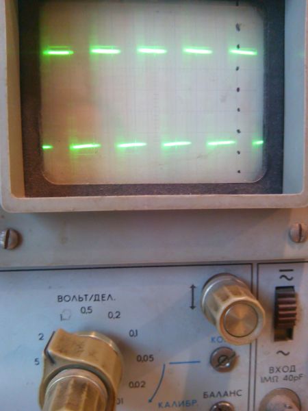

RoboC писал(а):
Мало информации!
Может БП не тянет?
Провёл еще один тест. Запитал от лабороторного БП на всякий случай. Напряжение питания - 9В
В схему преобразователя изменений не вносил, только транзисторы поставил SMDшные. На накале, который идёт на 11 вывод лампы меандр, амплитудой чуть меньше 2В и с отрицательным смещением относительно нуля где-то на 25 вольт. На втором выводе накала, который на ногу 1 - прямая линия со смещением -22В.
Вот, напряжение питание 10В, один и второй накал, без нагрузки
При подключении нагрузки амплитуда меандра падает раз в 6.
Добавлено after 46 minutes 45 seconds:
Хм, ещё такая мысль появилась. Я поставил вместо BC337 и BC327 - BC817 и BC807 соответственно. Могут ли они не тянуть по мощности?

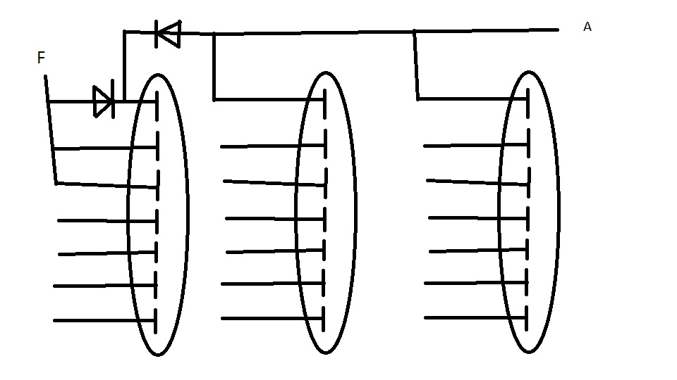

Добавлено after 45 minutes 16 seconds:
Уважаемые форумчане! Хотел спросить: возможно такое подключение точек ИВ-26 для "динамики" чтобы угловые сегменты относились и к "F" и к "A" к примеру?
Приношу извинения, рисовал на скорую руку в паинте!

СообщениеДобавлено: Вт янв 24, 2017 14:39:58
Карма: 27
Рейтинг сообщений: 658
Сообщений: 1791
Откуда: Северодонецк
Что то вы не так развели .
На фото подключены 6 индикаторов.
не уловил сути этого чудачества если нужны точкив каком то 1 разряде это реализуется прстой И на диодах и резисторе или на 172 или 161 серии... а вот если надо рулить точкой в разных разрядах-тоесть индюк от КАСЫ ИЛИ КАЛКА то сегмент(ы) сеток тоже надо пропускать через мултипоексор
Добавлено after 1 minute 52 seconds:
Псы причем тута FA сегменты вобще не понял че хотим вывести ?
